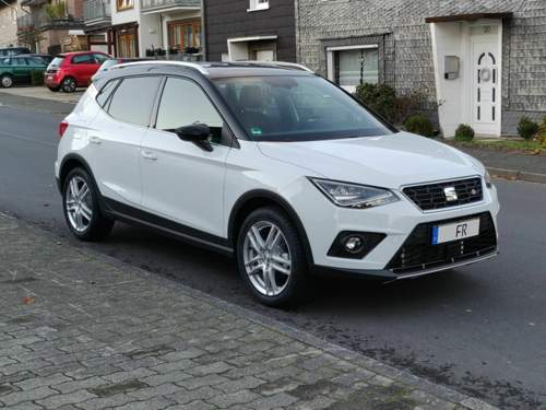

So sieht es bei mir aus
Themenstarteram 14. November 2020 um 17:05
Die Rad/Reifenkombination kann man empfehlen!
Die befürchtete Härte hat sich nicht bestätigt. Fahrgefühl bleibt schön direkt, nur etwas weicher.
Felgen: Dezent TZ in 6,5J x 17 ET48
Reifen: Vredestein Wintrac Pro in 205/55 R17 95V XL
Druck Vorne 2,6 - Hinten 2,4 bar.
