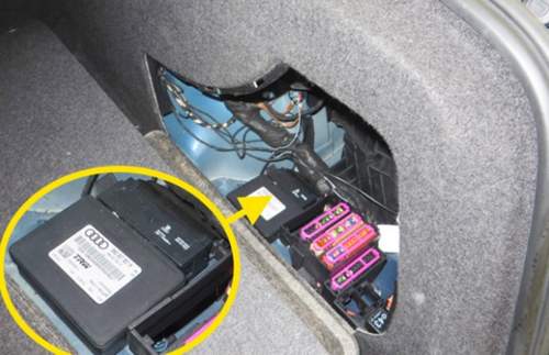

4. Steuergerät defekt
=> Wo sitzt das Teil überhaupt? "Einfach" tauschen wird man das nicht können oder? (Neu codieren etc.)

Das Steuergerät bekommst Du aus einem Spenderfahrzeug für kleines Geld.
Wechseln und codieren. Ich glaub die bekommt man für so um die 40.
Kofferraum Fahrerseitig hinter/unter der Verkleidung. Die Teilenummer hast Du ja über OBD ausgelesen.
