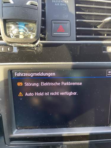

hallo.Ich habe folgendes Problem mit meiner parkbremse. Hat einer eine Idee was es sein kann

ABS Block, Verkabelung oder Autohold Taster.
Nähere Details sind feststellbar, wenn der Fehlerspeicher ausgelesen wird.

Hallo,hatte auch mal die Fehlermeldung und dabei hat sich unterm Schalter ein Cent Stück verklemmt.

Kann das auch eine Störung des hinteren Bremse sein? Das ein Sattel klemmt ? Oder ein Hinweis auf Verschleiß der Bremsbeläge ?
Verschließ Sensor sind nur vorne rechts aufgebaut. Daher kann dass nicht sein.
Du hast recht, EPB ist die hinteren Bremsanlage. Aber diese Fehler kann auf verschiedene Grund sein. Wie vorher gesagt kann dass ein Schalter Problem sein. Sind die Parkbremsen derzeit aktiv oder lasst es nicht schließen?

Die lassen sich nur auf und zu machen wenn das auto ne Weile stand.Wenn ich eine Weile gefahren bin kommt die Störung, ich habe die EPB zur Zeit nicht aktiv.Trau mich nicht

Es kann auch ein Fehler der gedruckte Autohold Knopf sein. Sonst Fehler Speicher auslesen ist die weg.

Ich habe Autohojd raus genommen.Damit habe ich zur Zeit Ruhe.Möchte aber in Laufe der Zeit gerne wieder Autohojd haben.
Themenstarteram 3. November 2022 um 11:07
Also wenn ich auto hold rein mache kommt der Fehler.Nehme ich es raus habe ich ruhe.
Bremmst eigentlich die EPB mit ?
soweit ich weiß funktioniert Autohold mit die hintere EPB.
nö, autohold nutzt den normalen bremsdruck mittels ABS-Block.
Erst nach langer Standzeit wird auf die EPB gewechselt, weils sonst überhitzt.
