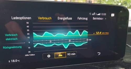

Ist auf "N" schalten während der Fahrt bzw. des Rollens wirklich unproblematisch?
Hintergrund ist der, dass man EQs gar nicht abschleppen, schieben, etc sollte. Ich dachte auch nicht bei eingeschalteter Zündung in "N" (bei VW soll das möglich sein). Oder habe ich das falsch aufgeschnappt?
Ein österreichischer Youtuber hatte mal nachgewiesen (u.a in mehreren Fahrten mit einem EQA), dass Segeln immer effizienter ist als rekuperieren.
Obiges 1. ist falsch. Die WLTP-Angaben sind bei vorausschauender Fahrweise sehr gut erreichbar.
Nur wenn ich zB mal 400km ohne Nachladen fahren will, begnüge ich mich weitenteils mit 115km/h.
Dass mein bester Tagesverbrauchswert mit 1500 verlorenen Höhenmetern (also viel Rekuperation) erreicht wurde, führe ich eher auf die gebirgsbedingt geringeren Geschwindigkeiten zurück: 143km mit 47km/h und 12,4 kWh/100km.
@Gerry71 schrieb am 27. Oktober 2023 um 17:33:06 Uhr:
Die Frage wäre tatsächlich zu klären. In N treibt er natürlich den Motor an. Der wird aber nicht elektrisch belastet und man segelt. Es gibt zunächst also mal keinen Grund anzunehmen, dass das irgenwie schädlicher sein soll als normales Fahren mit wenig oder keiner Rekuperation.
Aber tatsächlich steht im Sicherheitsdatenblatt man soll ihn aufladen und nicht schleppen. Vielleicht hat das aber auch andere Gründe??
Wenn der TÜV auf den Rollenprüfstand fährt und die Bremsen testet, dreht der in N auch anständig durch, also sollte es wohl nicht schaden, sonst wäre das ja von Mercedes verboten.
Wenn mal jemand was Offizielles dazu hört, kann er es ja hier mal bekanntgeben.
@OM642red schrieb am 27. Oktober 2023 um 17:38:19 Uhr:
Das hat nichts mit der geringen Geschwindigkeit zu tun, sondern damit, dass du die rekuperierte Energie vorher NICHT reinstecken musstest, weil du ja schon oben warst. d.h. alles was du rekuperierst kommt aus der Lageenergie deines Autos und ist quasi geschenkt und reduziert deinen Verbrauch.
Die Lageenergie deines Autos bei 1500 m Höhendifferenz ist 8,3 kWh. Wenn du davon zwei Drittel rekuperierst sind das 5,5 kWh und bei 143 km also 3,9 kWh/100km.
Bei gleicher Fahrweise in der Ebene hättest du also 12,4+3,9 = 16,3 kWh/100 km verbraucht.
Beim Hochfahren auf diese Höhe hast du vorher 16,3+(8,3/1,43) = 22,1 kWh/100 km spendiert.
Gegenüber fahren in der Ebene war die Berg-Talfahrt also logischerweise ein Verlustgeschäft.
Wer rekuperiert, verliert. Wobei das aber bei einer Berg-Tal-Fahrt nicht zu vermeiden ist.
In der Ebene kann man aber schon sparen, wenn man möglichst wenig rekuperiert.
Beim Verbrenner ist die Rechnung natürlich extrem ungünstiger, weil er bei der Talfahrt nicht 66% der zuvor reingesteckten Lageenergie zurückbekommt sondern genau 0%.
