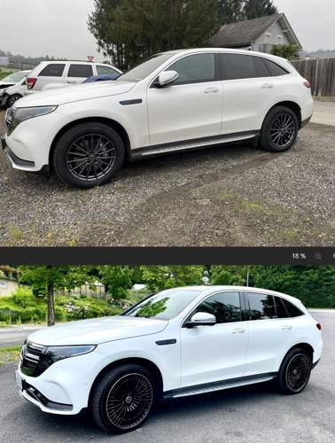

Bei mir sind das beim EQC jeweils 235/255 mit 21"-AMG im Sommer und 20"-AMG im Winter.
Wer 235/235 auf 19" besser findet, dem sei dies ebenfalls gegönnt. Für mich allein schon optisch keine Option.

Zur Info für diejenigen die noch überlegen welche Winterräder sie für den EQC kaufen werden, hier als Anregung - ich habe mich nach sehr langer Suche für Aftermarket Felgen entschieden, aus folgenden Gründen:
--Die von MB angebotenen Winterkompletträder im Vollspeichendesign 19" sind wirklich nicht mein Geschmack (will niemandem auf die Füße treten ;-) )
-- Das Design sollte im Winter ähnlich sein wie meine Sommerräder, die schwarzen Vielspeichen 21" AMG
-- Ich möchte für den Winter aber mehr Querschnitt am Reifen haben um etwaigen Verstecken im Schnee (Bordkanten) nicht gleich mit der Felge zu begegnen, daher 19".
Aufgrund dessen habe ich die Brock B43 gewählt, mit Pirelli Scorpion Winter 2. Das war jetzt in Summe preislich nicht wirklich eine große Ersparnis, aber optisch etwa das was ich wollte :-) Für den Winter ist das schon ok finde ich.
