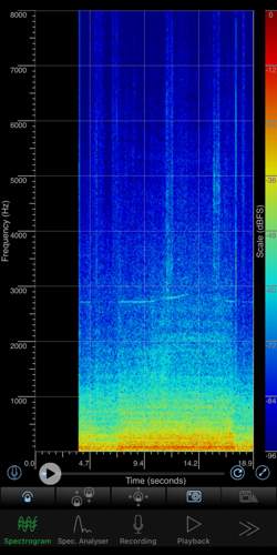

Ich habe in Juni einen Mercedes EQS SUV 580 als Firmenleasingfahrzeug für ruhige, lange Fahrten geholt, da ich sehr lärmsensibel geworden bin. Bisher bin ich aber von Mercedes und dem Auto sehr enttäuscht worden. Das Auto hat nämlich folgende Probleme:
1. E-Motor Geräusch während der Fahrt
Es gibt ein hochtöniges Surren, das deutlich zu hören ist. Bei anderen gestesten EQS SUV Modellen hört man gar nichts oder nur ganz leise, aber nicht störend. Laut Mercedes haben wohl die Allradmodelle dieses Geräusch beim Fahren. Aber der hohe Ton bei meinem Fahrzeug ist einfach nicht tolerierbar.

Das Auto stand über 3 Woche in der Werkstatt und die Probleme konnten nicht behoben werden. Insbesondere zu Punkt 1 wurde gesagt, dass man noch auf das Ok vom Werk in Stuttgart warten muss bis man den Antrieb gegen einen "leiseren" tauschen könnte. Ich erwarte von Mercedes eine Lösung und bin auch schon langsam so weit, dass auch eine Rückabwicklung des Vertrags für mich in Frage kommt.
Hat jemand ähnliche Probleme bei dem EQS SUV erlebt? Ich habe Beiträge zum Punkt 2 gefunden, aber nicht zu Punkt 1.

punkt 1 habe ich bei meinem eqs 580 limo auch. es ist bei mir der frontmotor. der freundliche meint, mb sei an einer software dran. falls dies nicht klappe, wird der frontmotor ersetzt.

Fahre auch den gleichen Wagen und noch einen EQE 43. Beide haben diese hochfrequente Surre, der AMG sogar noch stärker. Denke viele hören es nicht, weil Radio, zweite Person etc…. Sollte mal jeder bei 80-100 km/h alle Geräusche abschalten und dann immer wieder mal kurz beschleunigen, vermutlich hören dann mehr diesen Ton.
EQS schalten immer wieder mal den Interieurassistenten ab, EQE vergisst regelmäßig meine gespeicherten Favoriten. Beide Wägen mit aktuellster Software.
Zum Geräusch an der Hinterachse, da wurde bei meinem AMG EQE43 der Motor an der Hinterachse getauscht, weil der Fehler bekannt war und es sich um einen schlecht sitzenden Gleitdichtring im Motor handelt. Beim AMG ist das Geräusch wirklich weg, beim EQS bin ich gerade am Verhandeln bzw. wurde bei Mercedes ein Fallbericht angelegt.
Habe von beiden Wägen schöne Videos dazu, wo beide dieses Geräusch im Rückwärtsgang zeigen.
Wie gesagt, bei AMG zeigte sich Mercedes sofort bereit den Motor zu tauschen, beim EQS zieren sie sich ein wenig, weil sie meinen, es ist nicht Sicherheitsrelevant, aber wenn es den Kunden stört, würden sie den Motor schon tauschen. Nachdem sich andere Autofahrer schon lustig über dieses Geräusch von einem so teuren Wagen gemacht haben, sollte es auch im Interesse von Mercedes sein, würde man meinen.

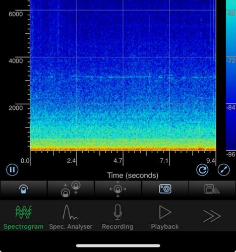

Nö, das habe ich in meinem V295 ohne 4Matic ebenso. Insbesondere wenn es warm und trocken ist. Dann kann ich es sogar mit den "Strompedal" steuern.
