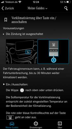

Fragt doch mal jemanden der ihn hat, ob er den mal zwei Stunden durchlaufen lassen kann. Den Verbrauch kann man dann hochrechnen.
Mehr als dreißig Minuten geht nicht
Siehe Bedienungsanleitung

Hab’s gefunden
Du musst den Wagen in Fahrbereitschaft versetzen und so lassen, sonst schaltet das (Vor-)heizen ab.
Ach was Zündung an reicht - dann Zentralverriegelung zu und braucht zwischen 0,9 und 3 kW (aber auch höhere Peaks bis 6 kW möglich) - habs mal ne Nacht durchgetestet
Björn Nyland hat das beim EQC auch gemacht. Ich glaube er musste nur den Anschnallgurt vom Fahrersitz verriegeln und schon war das Auto überlistet.
Ne geht einfach so.
