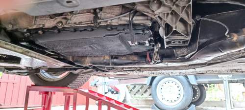

Moin,
einige kennen meine Odyssee mit meinem Dicken (E61, 2004, 3ldA ,218ps, 340tkm).
Die können den nächsten Absatz überspringen.
Gut ich habe den vor ein paar Jahren mit knappen 200tkm gekauft.
Dachte mir, Kinderkrankheiten sind wegrepariert, so viel kann's ja nicht werden.
Kurz gesagt, über Kurvenlicht Stg, Dieselpumpen, Drallklappen, Drosselklappe, lmm, Glühkerzen+ Stg, Batterie, Querlenker, Scheinwerfer Aufbereitung, bremsen hab ich so ziemlich alles durchgemacht was der so bieten kann.
War eigentlich auch alles ziemlich eindeutig und der erste Gedanke was bei bestimmten Symptomen kaputt war war's irgendwie auch.
Gut, aber ca 10tkm nach Kauf fing das Getriebe sporadisch an in den elektrischen Notlauf zu gehen. Nachvollziehbar, reproduzierbar, wenn er kalt ist ist er bei bestimmten Drehzahlen rein , wenn warm nach Neustart war es dann weg.
Komisch und nicht nachvollziehbar.
Das einzige was auf einen elektrischen Fehler hingewiesen hat war das die Fehler mit der Kommunikation über PT Can zu tun hatten und immer das EGS dabei war.
Ich dachte nach einer Weile es im Griff gehabt zu haben indem ich den Stecker sauber gemacht habe und auch die Buchse.
Nach 3 Monaten fing es dann wieder an...
Nochmal war wieder weg.
So hat sich das ganze hingezogen.
Bis vorletzte Woche... Ab da wollte er gar nicht mehr raus...
Gut mit Kumpel geredet ob wir das hinbekommen.(ohne Bühne nur hochgebockt)
Schien machbar.
Also Entschluss gefasst und Teile bestellt.
Diverse Sets bei eBay und Bändel durchforstet und am Ende bei einem Verkäufer bei eBay gelandet der ZF Originalteile mit Brille und den 4 stopfen anbietet.
Bestellt. Beim großen A noch eine Ölpumpe, Ölwanne 50liter und ein Familienpaket Bremsenreiniger.

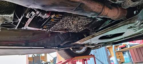

Warten auf Teile, gestern war es dann soweit.
Auto aufgebockt, Wanne drunter , Ablassschraube auf. Ein Bier später war es weitestgehend abgelaufen, also Ölwanne Getriebe bis auf eine Schraube angeschraubt, Rest rauslaufen lassen.
Ölwanne ab. Stecker Getriebe ab (Kinderhände wären toll), an der Mechatronik die Hülse entriegelt, Ewigkeiten rumgemurkst dass die raus kommt. Dann Mechatronik raus.
Ablaufen lassen Brille raus, dessen Dichtungen schon hart waren , selbiges gilt für die 4 Hülsen, hart.
Wieder abtropfen lassen, ein Bier.
Nebenbei noch gewundert warum auf der alten Abdeckung 2009 als Produktionsdatum steht , kann ja nur positiv sein.
Alles sauber gemacht, umgekehrt rein. Öl rein, bis es tropft. Starten.
Starten? Nö der will nicht. Fehlerspeicher EGS meldet sich nicht. Okay was da los?
Also Ölwanne sauber machen, nur 8liter Öl dazu bekommen damit die 2liter nicht verloren gehen.
Ich halte es kurz, die Hülse für den Stecker war es, nicht richtig drin, und p Sperre nicht richtig drin.
Also wieder Öl rein bis Überlauf, Starten, Handy ans Auto, Öltemperaturanzeige Getriebe darstellen lassen, 35° erreicht, okay wir füllen nach, wieder 2liter bis es tropft.
Wieder an wieder auf 35° gewartet, erstmal D und R geschaltet und laufen lassen.
"Ding Ding" Getriebefehler - nachfüllen 2liter.
Wieder laufen lassen diesmal auf manuell D1-4. Ding Getriebefehler.
Wieder Öl rein.
Am Ende waren ca 1liter über, ich hab aber auch nicht komplett leer gemacht.
Das Auto hat mich dann noch erschreckt indem es beim Laufen gemeint hat das Abs ausgefallen sein die EHC ausgefallen weil und dementsprechend auch die Aktivlenkung. Schon Scheisse wenn widersprüchliche Infos über die Geschwindigkeit vorliegen.
Fehler gelöscht, in dem Atemzug noch Adaptionen gelöscht.
21 Uhr waren wir dann fertig, hab dann noch eine Probefahrt gemacht.
Besser ? Eindeutig ja, wie viel ? Hm keine Ahnung.
Aber, verlasst euch nicht auf die yt Videos, anscheinend gab es auch andere Bauformen des 6hp26z.
Fragen ? Gerne.

Themenstarteram 27. September 2022 um 8:55
So, kleines Feedback.
Ein paar Tage sind vergangen, was mir persönlich aufgefallen ist, entgegen aller Befürchtungen ist das Verhalten nicht sonderlich schlimmer geworden.
Ich verstehe jetzt warum man die mecha am besten mit machen sollte. Im kalten Zustand ist ab und zu ein wenig Schlupf merkbar sowie trägeres Schaltverhalten.
Es wir besser wenn er warm wird.(interessanterweise) Ich hätte es umgekehrt vermutet.
Ich denke , solange meine Frau den dicken fährt ist es nicht so schlimm, die tickt nicht so schnell aus wie ich ;))).
Was ich in jedem Fall noch ins Auge nehme ist das Stage 1 von xhp.
Die werben mit erhöhtem Druck und für ältere Getriebe optimierten Maps.
