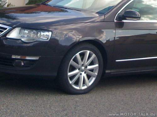

hallo leute,
kann mir einer sagen welche bereifung für den winter auf dieser felge am besten ist?
kenne leider die daten der felge nicht, aber hier mal ein bild.
lg erik
Img-0902
Sind die 17" Le Mans Felgen.
http://www.passatplus.de/arbeitshilfen/felgen/index.htm
Also passen erstmal mindestens 235 45 R17.
Gruss Ralph

warum kann ich da nicht schmalere reifen drauf ziehen?
sind doch nur 7J breit, oder liegt es am etwas anderem
lg erik

Hey, ums abzukürzen: ich fahre jetzt 205/50/R17 auf den Monte's.
