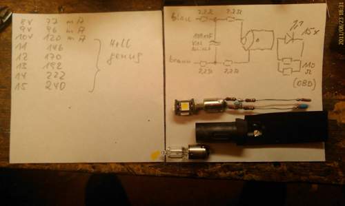

Hi "Interessierte"
Lampensockel gibt es nicht als Ersatzteil, und nen Gebrauchten hatte man doch nicht.
Ich weiß ja nicht was mir Audi gerne verkauft hätte, aber ich lasse mich nun mal nicht gerne ver......
Hier erstmal die Strommeßwerte bei den verschiedenen Spannungen
(5er LED im orginal wie von der Benzinfabrik) :
8 V = 77 mA
9 V = 96 mA
10 V = 120 mA
11 V = 146 mA. . . . . .zu dunkel
12 V = 170 mA. . . . . .hell genug
13 V = 192 mA
14 V = 222 mA
15 V = 240 mA
(Enthalten ist der Strom für OBD; 2x 220 Ohm paralell)
1. Objektiv betrachtet ist die Farbe kalt-weiß.
Ich denke mit etwas "Lampenfarbe" aus dem Elektronikhandel, (wird gerne bei Lichtorgeln benutzt) lässt sich da einiges "türken".
Ab hier sollten Risikofreudigere nicht weiterlesen und Zeit verschwenden !!!
2. Da die meisten Autos mit 13-14Volt auf Klemme 15 rumfahren (Sache des Reglers), kann man sicher noch 1-2Volt runter mit der Spannung, was sich mit einer Maßname gegen Spannungsspitzen trefflich verbinden lässt.
Die Widerstände sind selbstverlöschende Sicherheitswiderstände, die Leistung teilt sich auf 4 Stück auf. (0,125 Watt / Stück) bei 0,4Watt Gesamtleistung.
Der Kondensator ist ein Vielschicht Folientyp, keramische können zwahr noch hochfrequentere Spitzen von LED´s fernhalten sind aber nicht so spannungsfest (oft nur 12 Volt)
Durch die Reparatur des Lampensockel-"Fragmentes" und den dadurch nötigen Festeinbau mit Heißklebetupfern, konnte der LED-Lampensockel fast ganz im Plastiksteckröhrchen (früherer Lampensockel) verschwinden und stößt daher nicht wie bei der vorgesehenen Stecklösung an das Lampenglas um sich durch harte Schläge des Fahrwerkes kaputtzuschlagen wie teilweise die Birnchen.
Zwei kleine Lötösen am Übergang von den Drähten zu den Kabeln, etwas Schrumpfschlauch, und die sache dürfte langfristig ok sein.

Die Verarbeitung der "LED-Batterie"
5 a 3 = 15 Einzel LED´s
ist nach meinem Empfinden recht ordentlich.
Alle Bauteile sind akorat plziert,
Die Lötstellen sind sehr ordentlich und sauber verarbeitet.
