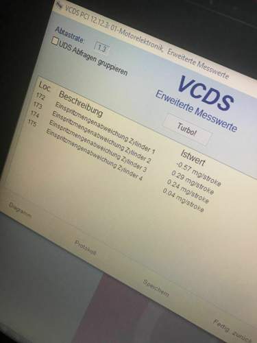

ich habe mal das KeropurD Additiv verwendet. Zuvor habe ich meine Injektoren mal ausgelesen (vor einem halben Jahr oder so). Da hatte der Injektor 3 mit 0,8mg/Hub Korrektur. Nach Keropur ist der Wert auf 0,2mg/Hub runter. Monzol5C verwende ich schon immer. Welche Werte sind noch interessant bezogen auf Injektoren?
Nach Keropur
Nach Keropur
Vor Keropur
Scheint so als würde der Reiniger funktionieren.

Darf ich fragen, was für ein Tool du da benutzt?
Themenstarteram 24. April 2019 um 13:47
Obd11 pro

Also ich tanke sonst bei Aral normalen Diesel seit geraumer Zeit. Mit ner Ladung extra Keropur haben sich zumindest jetzt beim Auslesen die Werte geändert. An Zufall glaube ich nicht. Ich hab schon vorher öfter mal ausgelesen und weiss, dass der Zylinder 3 immer so +0,6 bis +0,9 mg/Hub Korrektur hatte. +0,2mg/Hub hab ich noch nie gesehen vorher.
Die Werte der Laufruheregelung sind höchst dynamisch. Auslesen im Stand hat fast keine Aussagekraft. Allenfalls durch Beobachten während der Fahrt bei verschiedenen Drehzahlen und Lastzuständen über tausende Kilometer kann man da Tendenzen erkennen.
Beispiel: Zylinder 3 ist auch bei mir manchmal auffällig mit hohen positiven Werten in der Laufruheregelung. War vor ca 80tkm auch schonmal ursächlich für Ruckeln.
Über Ostern mit Wohnwagen unterwegs, sehr hohe Motorlast (meistens über 300 Nm, bis hin zu Vollgas) bei niedriger Drehzahl (um ca. 2000 Umdrehungen).
Injektor 3 mit stark negativen Werten bis hin zu -1 mg/Hub, dafür Injektor 4 auf einmal mit hohen positiven Werten von um 1 mg/Hub.
Im Alltag jetzt wieder das typische Bild während der Fahrt. Nummer 3 hält sich so im Bereich von 0,6 mg/Hub auf, der Rest eher Richtung -0,4 bis +0,4. Beim Regenerieren sind meistens alle um 0 übrigens.
