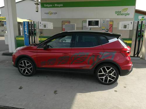

Meine Freundin hat einen Arona 1.0 TGI. Er hat jetzt schon 17'000km. Sie ist sehr zufrieden damit. 90Ps CNG kanns du mit 90PS Benzin vergleichen. Wir hatten kürzlich als Ersatzwagen den Arona 1.0 TSI mit 95Ps ich konnte keinen Unterschied feststellen.
Verbrauch ist bei uns zwischen 3,8-4kg/100km was ca 5,7-6 Liter entspricht. Wie sind auch ab und zu schon längere Strecken 200km gefahren mit 2 Kindern und 2 Erwachsenen und noch Gepäck. Das geht recht gut, hat ja 160Nm Drehmoment.
Foto
