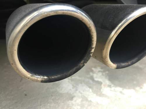

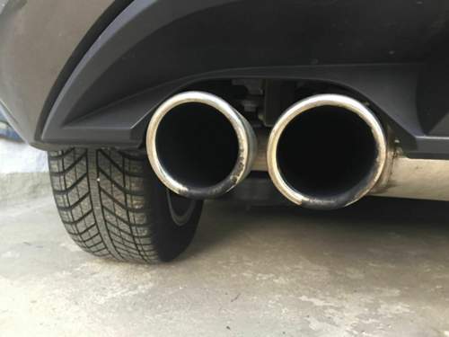

Hallo @Florian333, vermutlich hat der 1.4 TSI ja auch ein AGR-Ventil?
Mein Motor rußt leider recht heftig, heute erst wieder die Auspuffenden sauber gewischt, und das ist der Ruß von ca. 1.000 km. Wie mag dann erst das AGR-Ventil aussehen? Muss man sich da Gedanken machen? Der Ausbau beim :) soll ja nicht billig sein.
Ruß am Auspuff 1
Ruß am Auspuff 2

Man kann allerdings auch vom Aussehen der Endrohre nicht unbedingt Rückschlüsse auf das Aussehen eines AGR-Ventils ziehen. Die für die AGR entnommenen Abgase sind ja viel heißer, sodass hier Kondenswasserbildung kein Problem sein sollte. Am Endrohr haben sich die Abgase schon weit abgekühlt, sodass es vor allem bei häufiger Kurzstrecke mit einem Benziner hier regelmäßig raustropft. Das sieht man auch schön an dem Bild, wo der Dreck hauptsächlich an der Unterseite der Endrohre hängt.

Logisch, dein GTD hat nen Partikelfilter, mein TSI aber (noch) nicht. ;)
Und ich habe den Dreck zwischen den Fingern gerieben - eindeutig Ruß. Hätte ich ein AGR-Ventil, wäre das auch verrußt, weil der Ruß bei der Verbrennung im Zylinder entsteht, also noch vor der AGR.

Dass der Ruß vor dem AGR-Ventil entsteht, ist schon klar. Sonst könnte es ja nicht verrußen.
Trotzdem spielt auch die Abgastemperatur eine Rolle. Und die ist am Endrohr am niedrigsten, also wird der Ruß dort im Kondenswasser schwimmen und sich eher ablagern als am AGR-Ventil.
