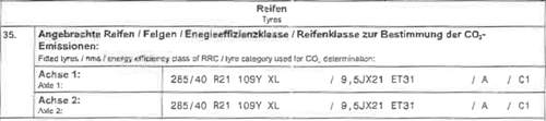

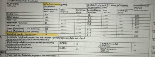

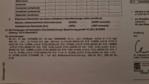

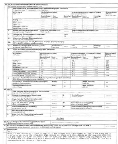

Mit wieviel gr/km CO2 ist er im CoC angegeben und welche Räder sind dort eingetragen?

- 0,5% Besteuerung (wobei eine Strecke voll Akku als Hybrid genutzt wird). Im COC ist er mit 49g bei 21" Sommer eingetragen
