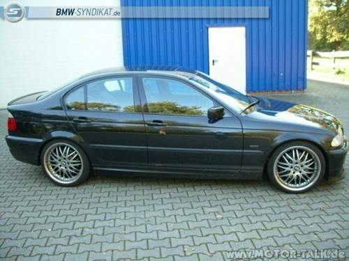

hab mich gestern abend noch ein wenig schlau gamacht und herausgefunden dass es tieferlegungsfedern nur für die vorderachse gibt. preislich natürlich unschlagbar und da ich eh nur vorne ein wenig runter möchte..
40mm (minus 20mm da m-fahrwerk) sportfedern VA von AP.
was haltet ihr davon? gibt es alternativen von anderen herstellern?

Habe mir jetzt eine neue Weitec 40mm Tieferlegung (vorerst nur) bei der Vorderachse eingebaut, damit habe ich eine Tieferlegung von 20 mm erreicht, ich habe gehört dass es etwas dauert bis sie sich vollständig gesetzt hat oder ist das falsch?
Wer weiß den ob sich da noch was tut?
mfg Hans

Ich habe auch die Weitec bei mir verbaut und die haben sich seit dem Einbau keinen mm weiter gesenkt,genau ,wie ich das wollte,denn die Tieferlegung sollte ja auch "nur" insgesamt 40 mm sein,was ich mit dem Sportpaket und den Weitec Federn erreicht habe.

Hi
Also es Setzen sich immer federn wenn Sie neu eingebaut wurden. Das kommt daher das die Feder entlastet ist wenn sie geliefert wird und danach dann wieder belastet wird daher wird Sie ein wenig tiefer da Sie der belastung erst noch nachgeben muss. Das Spielt sich im bereich von ca 1000KM ab. Danach haben die Federn die Endtiefe erreicht.
Bei schlechten Federn da hat Moka recht hört das Setzen nie auf. Wobei ich jetzt nicht weiß wo schlecht anfängt und aufhört. Denn ich hatte das Problem mit H&R Federn auf meinem E36 das die sich gesetzt haben bis auf den Stoßdämpfer und das Problem bei meinen APEX in meinem E46. Ich vermute es hat auch viel mit der Achslast zu tun wenn man den schwersten Motor einer Reihe fährt dann geht das Tiefer als beim leichtesten wo mit ach und Krach die Gutachten tiefe reicht wird.
Bei ca 20mm tiefer tippe ich sehr drauf das ein Sportfahrwerk vorhanden war. Würde den wert erklären. Sonst wären bei 40mm Federn ca 35mm üblich am anfang.

Bei diesem Thema wird leider immer viel "geredet", um es mal neutral mit Jürgen's Worten zu sagen! 😉
Eine Feder kann ich so lange entspannen und spannen, wie ich mich im elastischen Bereich bewege ("Hooksche Gerade", für die Mechaniker)...
Was sich setzt (nach der Hebebühne, bei neuem Komplett-Fahrwerk etc.), das sind Lagergummis, und sonstige verformbare Elemente. Bei der Hinterachse z.B. die Feder-Unterlagen, an der Vorderachse die Gummis von neuen(!) Domlagern.
Von diesen reden wir hier aber nicht...
Wenn sich die Feder selbst setzt, ist sie schlecht. 'Schlecht' beginnt genau dort, wo der elastische Bereich im Betrieb verlassen, und die Feder bleibend verformt wird ("Dehngrenze"😉..
Üblich - aber unpraktisch - ist die Angabe der Tieferlegung in Millimeter. Vergleichbar ist nur ein Maß wie "Kotflügelkante bis Boden".
Das sind bei mir knapp 64cm ringsum, und zwar unverändert seit dem Einbau der Eibachs. Es spielt auch keine Rolle, ob vorher ein Standard- oder M-Fahrwerk vorhanden war.
Ich hoffe, das trägt etwas zur Aufklärung bei... 🙂

So habs nochmal gemessen ist um 30mm tiefer wohl falsch gestanden, wenn er sich dann noch um 10 mm "setzt" würds passen.
