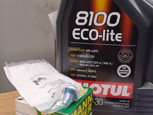

Beim 1,0 3 Zylinder von GM steht auch in der Betriebsanleitung
5W30.
Beim Bekannten kam beim letzten Ölwechsel nur Dex1 Gen3 rein, was es nur als 5W30 gibt.
Habe ich mir erst gestern bestellt für den 4 Zylinder meiner Dame und ist heute früh gekommen.

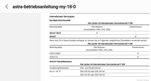

Danke euch, dann nehme ich dich 5w30 weiterhin.
Die Betriebsanleitung ist allerdings auch Druckstand 2016 bei mir, da gab es ja noch nicht mal die Additive beim Service dazu.
Eggsy,
Der Motor stammt von GM/Opel.
Da die Lizens für Dex1Gen2 für Opel ausgelaufen ist und
GM ein verbessertes Dex1 Gen3 ca Oktober 2023 rausgesucht hatte bekommen diese Motoren wenn man es selber macht das Dex1 Gen3 , was es übrigens nur als 5W30 gibt!
Auf das 0W20 vom FOH kann man dann gerne verzichten!
Ich war übrigens der erste in D bzw Europa der das Dex1 Gen3 im Oktober 2022 in den Astra K aufgefüllt hatte,nebenbei-

Es dürfte sich doch mittlerweile herumgesprochen haben, dass man das aktuell zu verwendende Öl beim FOH beim Ausdruck des Wartungsplan zur VIN erfährt.
Weiterverwendung des 5W-30 DEXOS 1 Generation 2 oder 3 kann ebenso richtig sein wie die Verwendung von 0W-20 OVOxxx.

Da reicht manchmal ein Blick in die Betriebsanleitung aus und
Da steht kein 0W20 drinn.

@rosi03677 die Betriebsanleitung ist ja auch irgendwann 2016 / 2017 / 2018 gedruckt worden, die Änderung ist ja noch " relertiv " neu.
Es ist tatsächlich so das viele LE2 Motoren ein neues 0w20 bekommen, was der Opel Wartungsplan nach Fahrgestellnummer hergibt / vorschreibt.

das OV0401547 ab (01/2018 - ) ist ein 0W20 !
Quelle-
https://oel-fuer-opel.de/faq/
OPEL Motoren, welche Spezifikation "OV0401547" fordern
(seit 2019)
L5Q (B10XE / D10XE)
LWT (B10XL)
LE1 (B10XFT / D10XFT)
LE2 ab Modellahr 2018 (B14XFL / D14XFL)
LFV ab Modellahr 2018 (B15XFL / D15XFL / B15XFT)
LVL (Euro 6d) (D16DTH)
LXO (D16DTI)
LVM (B16DTL)
LWQ (B16DTC / B16DTE)
LWV (B16DTU)
L3T (F14SHT)
LXD (F15DVC / F15DVH)

bis - 12/2017)
Motoröl SAE 5W-30 OV0401547 - G30
Alle Temperaturen
Gleichbedeutend mit DEX1GEN2 oder DEX1GEN3.
ab 01/2018 - )
Motoröl SAE 0W-20 OV0401547 - A20
LIQUI MOLY als Motoröl Top Tec 4200 5W-30 New Generation ist ein 5W30 und für
Modelljahr ab: 2015
Modelljahr bis: 2018
vorgesehen.
Als Motoröl Top Tec 6600 0W-20 ist es für
Modelljahr ab: 2018
Modelljahr bis: 2019
vorgesehen.
