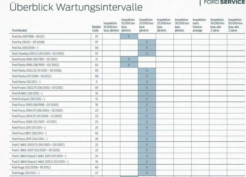

@kinghotte schrieb am 6. April 2016 um 20:00:39 Uhr:
Überhaupt - es ist schon happig, jedes Jahr eine Garantie - 20 000 km sehe ich ja ein, aber ich fahre jedes (Halb-)Jahr rund 8000 km und trotzdem jedes Jahr einen Kundendienst incl. Ölwechsel - Ford sorgt für seine Händler.
Das ist wirklich so, daß das Auto jährlich zum Service muß - auch bei 8-10tkm p.a. ? Mit welcher sinnvollen Begründung ? Ich bin auch kein Fan von Longlife-Öl,
doch 15-20tkm als Serviceintervall sollten doch Stand der Technik sein,
auch wenn dafür 2 Jahre nötig sind. :confused:
Edith: Hab mir jetzt diese Übersicht gegooglt. Hat noch jemand eine andere Tabelle, woraus ersichtlich ist, was beim Kuga da jährlich gemacht wird ?
Kuga-s
unter http://www.etis.ford.com (Fahrzeug > VIN-Eingabe > FordService-Plan erstellen) kann man die genauen Wartungspläne einsehen.
Rainer
Und ohne VIN ?
...dann bei der VIN-Eingabe unten auf "Liegt keine VIN bzw. kein amtliches Kennzeichen vor, klicken Sie hier" klicken...
