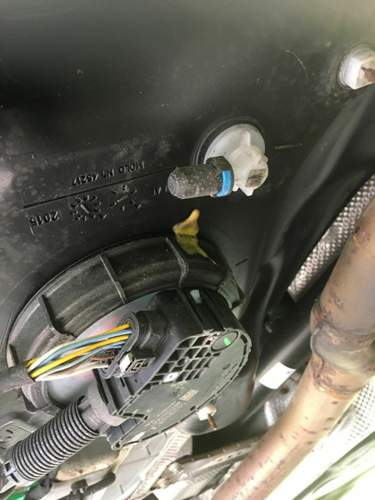

Hallo, habe seit kurzem einen Q5 TDI, 190 PS, Euro 6 gekauft. Bekanntlich fährt das
Fahrzeug mit Adblue. Da ich nur ca. 4000 km Jahresfahrleistung haben werde, bedeutet das dass ich mit der Adbluefüllung über einige Jahre hinweg fahren könnte. Nur, Adblue soll je nach Temperatur, nur eine Haltbarkeit von ca. max. 2 Jahren haben.
Hat von Euch Jemand Erfahrung wie es aussieht, wenn Adblue über Jahre nicht gewechselt bzw. nicht aufgebraucht wird. Es wird sich dann zersetzen.
Läuft der Motor dann weiter, gibt es Schäden am SCR-Kat .. ?
Gibt es die Möglichkeit Adblue evtl. nach einer bestimmten Zeit abzusaugen ?
Leider habe ich vor Kauf nicht gewußt dass evtl. der Diesel nichts für Wenigfahrer ist !
Wie oben erwähnt - vielleicht hat Jemand auch schon Erfahrungen gemacht.
Danke
17 Antworten
Diesel ist nix für Wenigfahrer und Kurzstreckenpiloten.
AdBlue kann man einfach ablassen, unten am AdBlue-Tank ist ein Abgewinkelter Ablaßstutzen mit Verschlusskappe.
Den blauen Ring reindrücken und die Kappe abziehen, dann läuft einem die Suppe über die Finger.
Grosses Gefäß drunter und die Finger gleich gründlich waschen.

danke für deine Info. Ist ja dann doch nicht so aufwendig. Das bedeutet im Klartext - unten ablassen und wieviel sollte man dann nachfüllen? Da gibt es doch bestimmt eine Mindestmenge?
Mindestens 3,8 Liter nachfüllen. Steht aber auch in der Bedienungsanleitung. Die findest du hier ;)

Hallo, war heute morgen bei einem Audi Händler. Dieser hat mir erklärt man könne Adblue nicht ablassen. Da müsste der Adblue Tank ausgebaut werden. Wie sich der Motor bzw SCR-Kat verhält bei überaltertem Adblue wusste er auch nicht. Er habe das System nicht entwickelt. Oh, oh!!? Hast Du SENTRAundMACAN evtl ein Foto/Zeichnung wo die Ablassschraube sitz. Danke
Schau doch einfach mal bei deinem Fahrzeug nach. @SETRAundMACAN hat es doch gut beschrieben.
Verkleidung unten vor dem linken Hinterrad abbauen, da sollte der Tank sitzen. Da ist der Tank mit der AdBlue-Pumpe (grosse Überwurfmutter) und daneben der abgewinkelte Ablaßanschluss mit der Kappe drauf.
Ich würde mindestens 5l einfüllen, in deinem Fall könnten 10l für die Jahresfahrleistung reichen.
AdBlue-Tank von unten mit Ablassanschlus

Das kriegt man ziemlich einfach raus, indem man mal hinten links vor dem Hinterrad die Verkleidung teilweise löst und reinschaut, ob es so aussieht wie auf dem Foto.

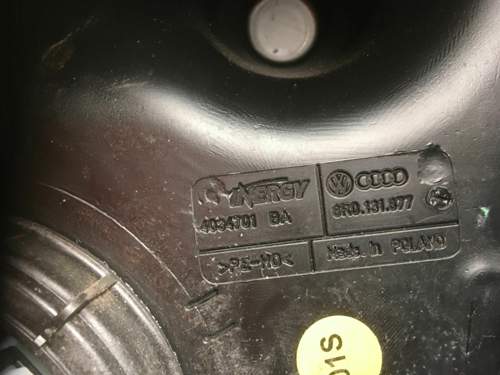

Meiner ist auch von 2016, die Kappe hab ich bei Audi neu gekauft und der Tank ist im Teilekatalog abgebildet, das sollten die Jungs von Audi finden, wenn sie nach ‚AdBlue-Tank’ suchen. Teilenummer siehe Foto.

Da du dich offenbar in der Hand von Verwirrten befindest, hier die Teilenummer der Verschlusskappe: 4G0201834
Ich musste die neu kaufen, weil mir niemand gesagt hat, dass man den blauen Ring nur einfach reindrücken muss, um die Kappe abzuziehen. :rolleyes:
