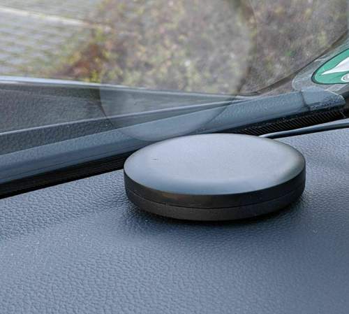

hat jemand Erfahrungen gemacht bezüglich des Empfangs für DAB+ beim Passat 3B/3BG ??
Mit der normalen aktiven Antenne ist der Empfang des DAB+ laut verschiedensten Aussagen nicht möglich da der aktive Verstärker den DAB Empfang unterdrücken soll...
Es gibt umrüst Möglichkeiten durch eine andere Antenne und neuer Leitung die teils bis weit über 150Euro reichen und natürlich die Scheiben-Antennen Lösung die ich jedoch absolut nicht verbauen bzw. verwenden möchte...
Hab mir z.b. jetzt diese bestellt, da die beschriebene Funktion zumindest meinen Erwartungen entspricht :
http://www.ebay.de/itm/131159679034?...
(ist übrigens das einzige was ich gefunden habe, hab aber leider keine Einträge über Erfahrungen damit finden können)
Da ich die vorhandenen Antennen Leitungen nutzen möchte und kein neues "4. Kabel" einziehen will !
Bisher konnte mir auch niemand wirklich sagen (darunter auch spezialisierte Firmen) warum eine neue Leitung verlegt werden soll, es heist meist nur weil eine neue Leitung den DAB-Antennen Packeten beiliegt und gibt auch viele wiedersprüchliche Meinungen...
Kenwood packt bei Bedarf nur eine Scheibenantenne für 30 Euro dazu, aber auch deren direkte Auskunft ist nicht sehr hilfreich, da wird man zu einer Dachantennen-Firma weiter verwiesen, diese wiederum gibt auch keine wirkliche Erklärung ab und stochert einem eine Liste von Ersatzteilen aus Ihren Produkten vor die beim Passat passen "könnten"...
Bei Car-Hifi "Profis" siehts nicht anders aus, entweder zu wenig Erfahrungen damit oder es werden komplett Systeme verbaut um mögliche Probleme zu vermeiden !
Ich geh jedenfalls davon aus das es nur daran liegt weil man bei der original-Leitung mit Adaptern arbeiten müsste um z.b. vom DIN-Antennenanschluss auf den SMB-Anschluss vom DAB-Radio zu kommen !
Kann mir aber beim besten Willen nicht vorstellen und erklären warum die bestehenden Leitungen im Fahrzeug nicht genutzt werden sollen können, insbesondere da bei unseren Passats sowieso schon 3 bzw. 2 Leitungen vorhanden sind (einmal Radio, Navi, Telefon und einmal Radio,Telefon) !?!
So wies aussieht wirds eine Sache von "learning bei doing" oder hatt sich vielleicht schon jemand damit auseinander gesetzt oder gar eine Lösung gefunden !?

kurzes Update :
Also, ich hab jetzt einen Y-Adapter eingebaut der mein original Antennen-Kabel auf den DIN-Anschluss und den SMB-Anschluss am Radio für den UKW und DAB+ Empfang verteilt...
Es funktionierte auf anhieb
Hab im übrigen die Antenne nicht mit Strom belegt...
Der Empfang von UKW hatt sich leider etwas verschlechtert und zum besseren DAB-Empfang hab ich nen längeren Stab drauf gemacht...
hab sogar DAB-Empfang wo ich sonst keinen bis schlechten UKW-Empfang hatte und bin bisher sehr postiv überrascht von der Qualität und der Funktionen des DAB+, das hatte ich glatt unterschätzt um ehrlich zu sein
werd jetz noch versuchen den UKW-Empfang zu verbessern mit einer Antenne ohne Verstärker
Auf jedenfall muss man kein neues Kabel verlegen
Ich berichte wieder

du wunderst dich das der Empfang schlechter wird? man kann ohne Signalverlust eine Ant-Signal nicht einfach aufteilen. Jeder weitere verteilung bringt auch eine Dämpfung mit sich.
UKW ist nun mal analog und dort Merkst du den schlechteren Empfang natürlich sofort durch mehr Rauschen, DAB ist ja Digital und da gibt es kein Rauschen bzw. ist Digital ja nun mal 0 und 1, sprich Signal da, Signal nicht da.
Warum eine Aktiv Ant. ein Problem für DAB sein soll verstehe ich nicht.
Wenn du also ein Radio eigentlich mit Phantomadapter betreibst, würde ich diesen auch anschliessen und erst nach dem Phantomadapter die Verteilung setzen.
gruß

Original geschrieben von passat-passau
Von was ich brutalst enttäuscht und genervt bin, das sich die sogenannten "Experten" so uneins sind und nur teuere Lösungen anbieten und ich kann mir auch ausser Geldmacherei nicht erklären, warum eine stink normale Antenne und ein paar Meter Antennen-Kabel welches noch dazu nicht nötig ist knapp 200 Euro (natürlich ohne Einbau) kosten soll
Mfg
Und genau deshalb ist es Quatsch das ein Aktiv-Ant. das DAB Signal ausfiltert.
Man sollte nur auf eins achten und das schon seit Analog-/Radiofunk, und zwar auf den Frequenzbereich der Empfangen wird bzw. vom Verstärker auch verstärkt wird.
Analog Radio UKW liegt zwischen 88 MHz - 108 MHz
für DAB/DAB+ wird der BAND III 175 MHz – 239 MHz & das L-Band 1.452 MHz – 1.492 MHz verwendet.
Nutzt du also eine Aktiv Ant. die siese Frequenzen nicht unterstützt/verstärkt bringt dir diese Ant auch nichts.
Da du ja jetzt eine Passiv-Ant. verwendest gibt es ja kaum eine einschränkung.

Moins
So,habe bei mir nun auch komplett auf DAB+ umgerüstet,bin sehr zufrieden.
Habe mir das Kenwood KDC-Bt48DAB gekauft mit Scheibenklebeantenne.
Die Scheibenklebeantenne kann man sich getrost sparen,der Empfang vom DAB+ ist eher schlecht.
Deswegen habe ich mir nachträglich eine Aktive 16V Antenne gekauft und zwar die Calearo 16V Combi Roof Antenna AM/FM+DAB,die Antenne hat die Herstellerartikelnummer 15-7677932 und hat mit neuen Antennenkabel (5m lang) und passenden DAB+ Kabel (VORSICHT das ist nur 4,5m lang) 74,40€ gekostet.
Der DAB+Empfang ist nun um ein vielfaches besser,bekomme 4x soviele Sender,die Örtlichen quasi ohne Aussetzer und der Analoge FM Empfang ist Ebenfalls Qualitativ um Welten besser.
Da merkt man erstaml wie schlecht die in die Jahre gekommenen Werksantennen eigentlich sind.

Hi #blue vectra th,
Gute wahl, ich möcht das DAB auch nicht mehr missen ;-)
hättest Dir aber das neue Kabel bzw. die gut 74,- und das Kabel legen sparen können wie ich scho beschreiben hab, brauchst nur einen Verteiler hinterm Radio von der original UKW Antennenleitung zum SMD und UKW Eingang am Radio und "WICHTIG" ist ein ca. 10cm längerer Stab aufm Dach, funktioniert bestens ;-)
ich mach mir die Verteiler mittlerweile auch selber, die Stecker sind einzeln ohne Probleme zu bekommen u. sind schnell mit den Kabeln zusammen gelötet, dann alles sauber isoliert, gut is es und es haut trotz aller Unkenrufen tadellos hin ;-)
hatte allerdings mal nen DAB Hängenbleiber bei meinem Kenwood DDX4025DAB, es ging kein DAB Sender mehr rein und es lies sich im DAB Menue auch nichts mehr verwalten, hab ihm dann nur mal kurz den Stecker für a paar Sekunden gezogen, also Stromlos gemacht und dann ging wieder alles ;-)
Viele Grüsse ;-)
Jaaaaaaa.......das hätte man so machen können...
Aber.....
Meine Antennenleitung ist vorn im Fußraum am Verteiler und hinten an der Antenne am Verteiler incl. Steckern korrodiert gewesen,dazu kommt das ein Freundlicher Marder meine alte Antenne in einen Schweizer Käse verwandelt hat,also musste eh eine neue Antenne und ein neues Antennenkabel her.
Ausserdem wollte ich eine Aktive haben mit integrierten Splitter,da der Empfang bei Analogen FM Empfang hier bei uns eher Mittelmäßig ist.
Der Stab bei den Antennen ist 41cm lang,eventuelle besorge ich mir noch eine mit 50cm
