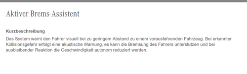

ich habe nun seit einigen Monaten eine A-Klasse mit dem aktiven Brems-Assistenten. Ich bekomme leider sehr oft akustische Warnhinweise, obwohl die Straße frei ist, z.B. durch Straßenschilder an Bahnübergängen und in Kurven. Wobei ein akustischer Warnhinweis halb so wild ist.
Vor einer Woche war ich in einer 30-Zone unterwegs, welche eng war. Das System hat auf einer geraden Staße ein Wohnmobil am Straßenrand als Hindernis erkannt und autonom eine Vollbremsung hingelegt, obwohl genug Platz vorhanden war. Seitdem macht mir der Assistent eigentlich nur noch Angst. Zum Glück war kein Auto hinter mir.

macht die A-Klasse nur leider. Oben habe ich ein Bild aus dem Konfigurator hochgeladen:
"... bei ausbleibender Reaktion die Geschwindigkeit AUTONOM reduziert werden".

Wie Halema bereits geschrieben hat und in der Preisliste erkennbar ist, bremst der Aktive Bremsassistent autonom und gehört zur Serienausstattung. Der Bremsassistent BAS erhöht zudem in Gefahrensituationen den Bremsdruck für den Fahrer.
Die Geschwindigkeitsbereiche, in denen die Assistenten autonom bremsen, scheinen sich jedoch zu unterscheiden. Der Aktive Bremsassistent bremst scheinbar nur bei Geschwindigkeiten, die im Stadtbereich erreicht werden, wohingegen mit der SA Distronic Plus auch bei höheren Geschwindigkeiten bis zum Stillstand gebremst werden kann. Dies liegt meines Wissens nach letztlich an der eingebauten Radarsensorik und deren Leistungsstärke.
Diverse Quellen im Internet unterscheiden sich jedoch in ihren Aussagen zum Funktionsumfang der Systeme. Zusätzlich haben sich die Bezeichnungen der Assistenten geändert, ich kannte es bei der C-Klasse noch unter Collison Prevention Assist Plus, davon ist auf der Mercedes Seite jedoch keine Rede mehr?!
Leider kann ich keine Preisliste für den VorMopf finden und entsprechend keine Aussage zur Serienausstattung bei diesen Modellen treffen. Ich glaube aber nicht, dass sich da was geändert hat, lasse mich jedoch gerne eines besseren belehren.
Nachdem ich nun dieses Video gefunden habe, gab es den Aktiven Bremsassistenten wohl tatsächlich nicht im VorMopf. Das System hieß dort noch Collision Prevention Assist und leitete eine teilautonome Bremsung nur ein, wenn der Fahrer vorher selbstständig bremste und die Bremsleistung nicht ausreichen würde um eine Kollision zu verhindern.
Das erklärt auch die unterschiedlichen Bezeichungen der Systeme 🙂
