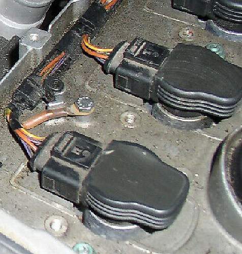

Zur Zeit wurden/werden viele A4 8E durch eine Tauschaktion seitens Audi mit neuen Zündspulen umgerüstet (es gibt hier ja auch ein Thema zu ) mich würde interessieren welche Erfahrungen ihr mit den neuen Zündspulen bisher gemacht habt bzw. welche Beobachtungen.
Obwohl ich mein Fahrverhalten nicht geändert habe bemerke ich einen Anstieg von wenigstens 1 Liter auf 100 Km Mehrverbrauch,das Auto ist OK die große Durchsicht gerade erledigt .
Ich tanke auch kein E10 ,der Anzug scheint besser zu sein evtl. ist das immer so bei neuen Zündspulen aber das morgendliche starten scheint irgendwie schwieriger zu sein,er springt zwar an aber irgendwie kraftlos geradezu auf den letzten Drücker (schlecht zu beschreiben)es gibt keine auffälligen Geräusche nebenher.
Sollte das sein das das Steuergerät sich erst langsam auf die geänderten Zündspulen einstellt ,oder haben die die Teile wegen dem E10 angepasst und wir fahren jetzt kein E10?

Die machen es weil die Originalen bzw. ab Werk Schrottig sind, nicht bei jedem, aber bei vielen, Früher oder Später gehen die Zündspulen hopps, und bei meinem auch vor 2 Jahren.
Bei mir ist nicht nur die Spule Hopps gegangen, nein es ist gleich der obere Keramik-Teil der Zündkerze mit Abgerissen, bei anderen hat es sogar Gebrannt, bzw. ist der Ventildeckel Regelrecht Durchgeschmort!
Das hat mit E10 nichts zu tun.
defekte Zündspulen = unverbrannter Kraftstoff = abwaschen des Ölfilms von den Zylinderwänden / Kraftstoff im Katalysator = Motorschaden / Katalysatorschaden .... man sollte sich bei Audi eher bedanken, wenn man alle Zündspulen kostenlos vor einem Schaden ersetzt bekommt. Auch wenn es mittlerweile viel zu spät ist. Nennt man auch Schadensbegrenzung....

Meine Zündspulen wurden ebenfalls getauscht und ich kann überhaupt keine Veränderung, weder von der Leistung, Motorverhalten oder Mehrverbrauch feststellen. Einzig die Farbe der Spulen ist eine andere -> rot statt schwarz ;-)
Wie Jetzt?
Denke die sind Rot/Schwarz?
Die Ersten (Originalen) waren Rot/Schwarz!
Die ich mir damals zugelgt habe weil die Originalen Defekt waren, sind auch Rot/Schwarz.
Schwarze aus dem Zubehör habe ich auch schon Gesehen, aber von VAG? Tauschen die die denn auch noch wenn man die selber schonmal Gewechselt hat?
