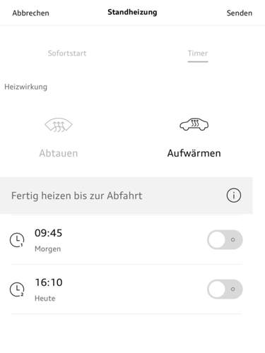

Die Laufzeit lässt sich im MMI von 10 bis 60 Minuten einstellen. Diese Dauer gilt dann auch beim Start per Fernbedienung.
Haus-Symbol --> Fahrzeug --> Klima --> Standheizung
In der myaudi-app kann man einen Sofortstart mit variabler Dauer (10 bis 60 Min.) oder auch einen Timer einrichten.

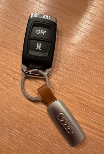

Kann mir jemand sagen, welche Fernbedienung beim A3 dabei ist?Kann man mit der FB nur ein-ausschalten oder hat die eine Timerfunktion.
Nur Ein/Aus
