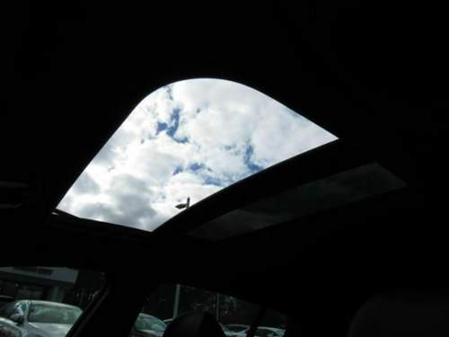

Hallo Zusammen,
ich habe noch die Option meine Stingerbestellung zu ändern und überlege, ob ich doch noch das Glasdach mit ordere. Allerdings hat mich meine Verkäuferin auf ein höhere Geräuschniveau im geschlossenen Zustand bei höheren Geschwindigkeiten hingewiesen. Da ich öfters in Regionen von > 200km/h über längere Zeit unterwegs bin, ist das für mich relevant.
Ich konnte leider keinen mit Glasdach probefahren.
Wie sind Eure Erfahrungen. Lohnt sich das Dach an sich? Wie ist die Lautstärke (das es offen lauter ist ist mir klar ;) ). Wie weit öffnet das Teil eigentlich (man findet relativ wenig aussagekräftige Bilder im Netz)
Sonstige pros & contra?
Ich freue mich über Eure Meinungen und Erfahrungen.

Also ich persönlich finde, das Glasdach muss einfach sein. Riesen groß und schön heller Innenraum. Das Raumgefühl ist einfach enorm, natürlich besonders schön für die hinteren Gäste, da diese einen wirklich freien Himmel über sich sehen. Mit Panoramadach hat man dann natürlich auch die LED Beleuchtung, die sich sehr gut macht.
Zur Lautstärke habe ich keinen Vergleich, da ich nie einen ohne dieses Dach gefahren habe, aber ich halte es nicht für auffällig laut, bzw. wüsste nicht ob es ohne leiser sein kann. Schließt man die Abdeckung wird es vielleicht noch einen kleinen Tick leiser, aber die habe ich eigentlich immer auf, das Dach ist ja auch getönt.

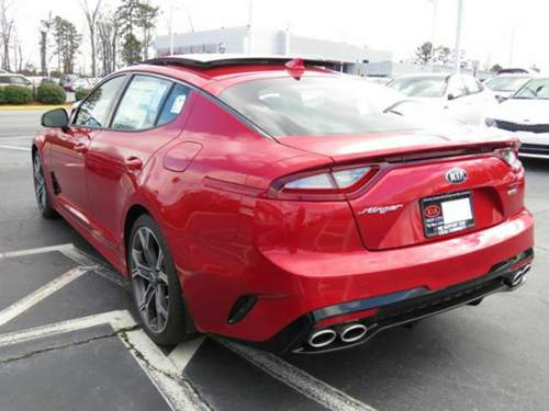

Die Öffnung ist etwa ein Drittel der gesamten Glasfläche, also etwas größer als ein normales Schiebedach, da sich die vordere Dachhälfte über die hintere schiebt. Beim Kombi liegt diese so flach, dann man es nicht sieht, da sie flacher ist als die Dachreeling.
Als Nachteil würde ich die geringere Innenhöhe sehen, ich bin 1,85cm groß, da schränkt es mich nicht wirklich ein, aber ich könnte mir vorstellen, dass größere schon Probleme bekommen könnten.

am 14. Mai 2018 um 11:40
Im geschlossenen Zustand sollte es zu keiner Geräuschentwicklung kommen, da das Dach plan anliegt. Über geöffnet braucht man nicht reden. Mit meinem Optima fahre ich gerne oben offen, auf Landstraßen, auf BAB bleibt es zu. Aber durch diese große Glasfläche dennoch ein schöner Ausblick wie beim Cabrio! Das möchte ich nicht missen. Drückt die Sonne zusehr, kommt das Rollo davor, schon ist es geschlossen. Alles ne Geschmackssache.

5). Und noch ein fünfter, aber der der ist ganz subjektiv. Da das Dach nach außen aufgeht, sieht das m.E. gewöhnungsbedürftig aus. Ich habe auch per Google Suche auf die Schnelle kein Bild vom Stinger mit offenen Glasdach von der Seite finden können. Merkwürdig. Nur das hier:
