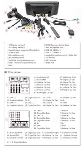

Hallo und guten Tag
Ich habe noch einige Fragen zur Musikwiedergabe :
Mein Xtrons ist mit dem 3,5mm Klinkenstecker an den AMI Anschluss im Handschuhfach angeschlossen.
Musik (aus dem Android System) kann ich hören wenn ich im MMI den AUX wähle.
Sobald ich aber im Display auf die Audi Monitor Ansicht wechsele , schaltet die Musik ab......
Ist das bei euch auch so ?
Offensichtlich gibt es unterschiedliche Möglichkeiten den Sound vom Android System in das Fahrzeug einzuschleifen.
Wie habt Ihr den Sound Anschluss verkabelt ?
Mein Kabelbaumbild habe ich mal angehängt.....
Kabel
<Sobald ich aber im Display auf die Audi Monitor Ansicht wechsele , schaltet die Musik ab......
Ist das bei euch auch so ? >
Ja, das ist bei mir auch genau so…..
