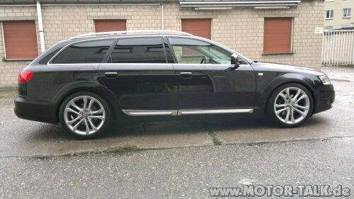

Hallo liebe Gemeinde,
ich würde gern meinen Dicken untenrum etwas verbreiten.
Die Räder die ich drauf habe sind mit 245- er Bereifung.
Es ist mir bekannt, dass ab bestimmter Verbreiterung die Radkästen von innen bearbeitet werden müssen, damit die Reifen nicht beschädigt werden.So weit möchte ich es nicht kommen lassen.
Weiss jemand von Euch bis zu welcher Distanzring- Dicke, ich mit den 245- er Reifen keine Probleme habe?
Für eine Empfehlung wäre ich ebanfalls dankbar
P.S.: ich habe auch schon in der SuFu versucht, aber nichts passendes für mich gefunden
GRUSS an alle,. . . steve_bsb

folgende Angaben kann ich machen:
Felge 8J x 17 ET48
Reifen 245/45 R17
ich hab heut Morgen auf meinen A5 mit 255/35 ZR 19 ET 33 auf die Hinterachse pro Rad 18mm Distanzscheiben montiert und sofort Eintragen lassen ---alles Problemlos---stehen fast Bündig mit der Fahrzeugseite--aber noch leicht nach innen versetzt.
also auf den A6 sollten 18 -20 mm pro Rad auch kein Problem sein.

Also ich fahre noch 8x18 ET35 und da ist noch einige mm Luft.
Also gehen pro Rad 13mm sicher und 15 sollte auch noch gehen

genau das hab ich... 8*1830 ET 48 mit 25er platten pro seite also 50 pro achse!mit 40mm h&r federn
also vorn passt es super. nur hinten kann es leicht schleifen wenn du zu fünft fährst.

also mit 20er platten pro seite passt es wunderbar

hi,
hab bei meiner(damaligen) 4f limo mit s-line fahrwerk und orginal 18er felgen mit 245 bereifung ohne probleme 15mm pro seite drauf und eingetragen bekommen. die 3cm pro achse waren optisch vollkommen ausreichend und hatten einen sauberen abschluss von kotflügel und reifen.:)
gruss
