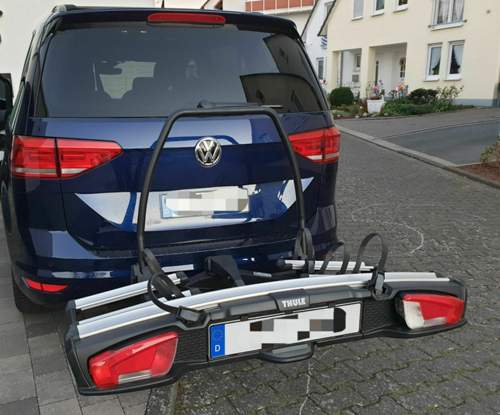

Nachdem mir die Suchfunktion keinen Beitrag hierzu liefert nun eine Frage in die Runde:
Hat hier jemand selbst Erfahrungen mit AHK Fahrradträgern Thule Velospace XT2 oder XT3 auf einem Touran 2 gemacht?
Mich interessiert vor allem der Zugang zum Kofferraum bei abgekipptem Fahrradträger und freue mich ansonsten auch über die eine oder andere Praxiserfahrung.

Was verstehst du unter Zugang zum Kofferraum?
Wenn er abgeklappt ist ,ist der Zugang wie bei jedem anderen Träger .
Was soll da anders sein ?

Lässt sich denn die Heckklappe mit montiertem und abgekappten Träger vollends öffnen und habe ich somit Zugriff auf den Kofferraum? Passt also der Velospoce XT2/3 zum Öffnungswinkel der Touran Heckklappe?

@Susannaburatzka...... hat dir doch schon die richtige Antwort geschrieben!
Ich habe einen Velospace XT3 und diesen bisher einmal im Einsatz gehabt, auf einer Nachrüst-Anhängekupplung.
Bei abgeklapptem Fahrradträger war die Heckklappe problemlos zu öffnen.
Schwierigkeiten hatte ich nur beim Festklemmen des Trägers auf der AHK. Ich musste ziemlich genau den richtigen Winkel erwischen (Träger etwas höher heben als gefühlt horizontal), damit ich den Hebel einrasten lassen konnte.

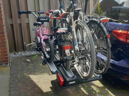

Also ich hab zuerst den Eufab premium 3 bestellt . Da konnte ich unsere E-bikes mir intube Akku ,sehr schlecht fest machen .jetzt hab ich den Thule und der ist mega ,kann ich nur empfehlen

Hab auch das Problem das ich meine Ebikes schlecht am AHK Träger (Thule) befestigen kann.

Bei "intube-Akkus" hat das Bike oft sehr massiven Rahmen, wo der Akku eingelassen ist. Auch bei entnommenen Akku ist das Rohr sehr dick, dass man da schwer die Klammer des Fahrradträgers rüberkriegt. Ich denke, da lag das Problem.
um das Unterrohr passen die Klemmen bei mir sowieso nicht. egal welcher träger.
Oberrohr geht bei vielen, aber ist ein PRoblem bei 2 bikes von den abständen usw.
