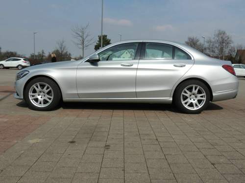

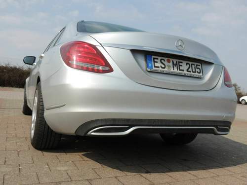

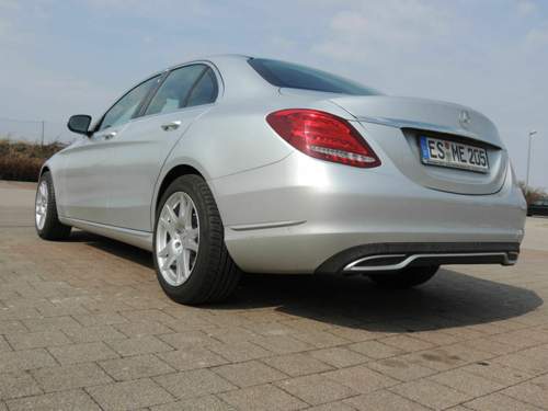

Hier sind 2 Bilder von den Felgen.
Mir haben die auch zuerst gefallen, finde aber die AMG-Vielspeichen trotzdem noch schöner.

Wenn du die Mehrspeichenfelgen schön findest, nimm sie einfach. Sie sind schick und wirken hochwertig, aber nicht aufdringlich. Mit anderen Worten, die kann man sich jahrelang anschauen. Beide AMG-Felgen kannst du in meinem Profil betrachten.
Was den Unterschied der hinteren Felgen angeht: die 255er stehen rechnerisch 8mm weiter raus, was meistens besser aussieht.
