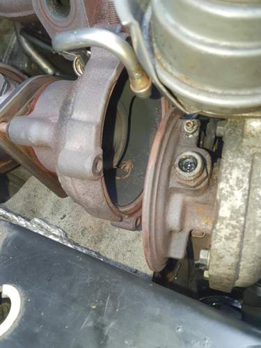

Hier noch ein paar Bilder von der Aktion
Agr-kuehler
Agr-ventil
Agr-gereinigt
+3
