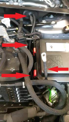

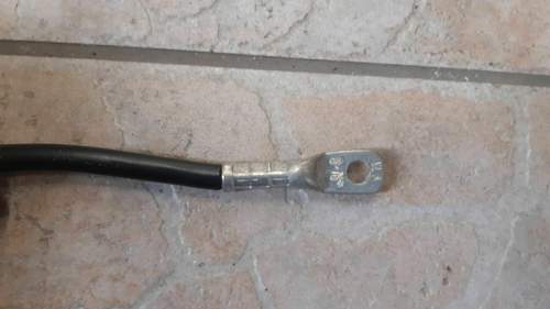

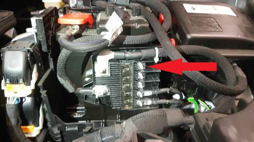

Die Stromversorgung
Das Plus kommt bei mir von ganz vorn aus dem Motorraum, dort ist ein großer originaler Sicherungsblock, Foto(1), an dem bei mir noch 3 Sicherungen a 80A frei sind. Dort kann man mit einem M6 Ring-Kabelschuh direkt drauf gehen und hat seine Vorsicherung. Leider kann man diese 80A nicht gegen kleinere ersetzen, daher benötigt man ein ausreichend dickes Kabel, welches diese 80A im Kurzschlussfall auch schafft auszulösen. Ich habe mich für 16mm² H07V-K entschieden. Dieses Kabel kommt eigentlich bei der Hausinstallation zum Einsatz, ist aber günstig beim Elektriker um die Ecke zu holen gewesen und entspricht in etwa den Kabeln, die das ganze FZ als Hauptleitungen zu den Sicherungskästen hat. Der Elektriker hat mir auch gleich noch mit einer Bolzenschneider großen Zange den passenden Ringkabelschuh aufgepresst (2). Das sieht nun aus wie original. Noch etwas Leerrohr drum rum und keiner sieht den Unterscheid (3). Für o.g. Box mit 20A Absicherung hätten sicher auch 6mm² vollkommen ausgereicht, aber man weiß ja nie. Erstmal 16mm² im Kofferraum zu haben schadet ja nicht. Das Kabel geht wenn man davor steht rechts, dann als nächstes oben mit durch den Gummistöpsel der Kabel des Wischermotors (4). Die obere Wischerverkleidung und damit die 2 Wischerarme müssen demontiert werden. 2 Schrauben, ein paar Clips fertig. Nichts dramatisches, nur beim Aufsetzen der Wischer später versuchen die alten Raster wieder zu erwischen. Auch wieder zusätzlich gesichert durch Leerrohr und Kabelbänder kann man das Kabel sicher und scheuerfrei unter dieser Abdeckung bis nach davor stehend links, also Beifahrerseite zu dem einzigen in der Spritzwand freien Gummistöpsel führen (5). Das ist der Stöpsel für den Motorhaubenzug bei Rechtslenkern. Innen (6) erreicht man diesen Stöpsel durch Ausbau des Handschuhfaches und ggf. durch Ausklipsen des dort befindlichen kleinen Mini-Sicherungskasten (7) in der A-Säule. Dieser kleine Mini-Sicherungskasten wäre auch eine Möglichkeit 20A für diese Box mittels Stromdieb-Sicherung zu klauen. Stromdiebe sind so kleine Sicherungshalter, die eine original Sicherung ersetzen, indem sie ein Fach für die alte Sicherung bereitstellen und zusätzlich ein weiteres Fach für die neuen 20A von der Box (8). Also aus 1 mach 2. Der Sicherungskasten dort unten bekommt direkt 10mm² von der Batterie. Sollte also mit dem zusätzlichen auch zu Recht kommen. Dann könnte man ab dem Stromdieb mit 4mm² die letzten 3m hinter zur Box legen. Ich habe mich für den Anschluss direkt vorn entscheiden, da man ja nie weiß, nicht das doch noch eine größere Box oder ein kompletter Türausbau folgt und dann habe ich zumindest die 16mm² für einen 2. Verstärker schon hinten. Auch erzeugt jede Stecksicherung/Steckerverbindung einen Spannungsfall. Das wollte ich nicht. Fest verschraubt von vorn bis hinten ist im Car-Hifi das Optimum. Für die in echt gemessenen max. 10A der Box, wäre das aber nicht notwendig. Ein Original-Werks-Subwoofer wird sicher auch nicht mit 6 oder 10mm² ohne Stecksicherungen befeuert. Aber in meinem Astra-H der im Kofferraum 90A Subwoofer und 50A Türsysteme versorgt sieht das halt anders aus. Daher auch hier gleich richtig bauen.

1.Sicherungsblock vor Batterie
2.Presshülle vom Elektriker
3.Kabelverlegung Motorraum1

@shkxy333 schrieb am 21. März 2021 um 13:22:12 Uhr:
Die Stromversorgung
Andere Leute hätten sich vermutlich dazu entschieden eine passende Zwischensicherung in den Kabelzweig einzubauen.
Wenn das Kabel mal durchscheuert oder so eine hohe Leistung drankommt reist es die 80er Hauptsicherung bevor das Kabel die Grätsche macht. Bei einem Kurzschluß wird das 16er Kabel erst sehr weit über 80A und erst nach längerem Zeitraum an seine Grenze kommen und abrauchen.
Und eine Leerrohr ums Kabel halte ich bei einem bewegtem Fahrzeug auch nicht für eine vernünftige Scheuersicherung. Da wäre bei mir in jedem Fall noch ein Kantenschutz draufgekommen.
Themenstarteram 21. März 2021 um 14:41
Das dünne Lehrrohr sitzt straff rum, da scheuert nix. Nur das eine dicke vor der Spritzwand ist bissel größer. Naja geht schon, besser als nix. Original sitzen die Kabel aber auch teils in zu großen Lehrrohren. Noch eine zweite Vorsicherung wollte ich halt nicht. Aber klar, das wäre auch gegangen und dann dünneres Kabel. Danke fürs Feedback.
ich hätte auch bei dem fetten Kabel in jedem Fall eine Zwischensicherung verbaut. So'n fettes Kabel kann ja Sinn machen wenn es darum geht Spitzeneinbrüche der Spannung zu mildern ... aber ich denke auch da hätte eine Nr. kleiner schon gereicht.
Themenstarteram 22. März 2021 um 8:42
Kabel war doch fast kostenlos beim Elektriker, was solls ob ich da 10 oder 16 von ihm hole. Ich hätte sogar noch eine Zwischensicherung da gehabt. Aber 1. gefällt mir das optisch nicht vorn im Motorraum so eine hässliche Endstufensicherung und 2. wäre die wieder gesteckt gewesen. Spannungsfall... ja minimal, aber nö.
