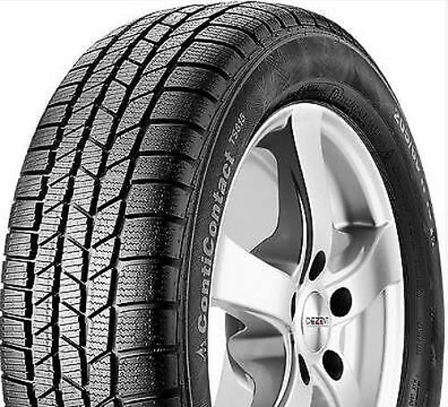

Denn der hatte ein ähnliches Konzept wie die Vredestein Ganzjahresreifen mit sehr vielen Lamellen, je nach Reifengrösse z.B. zwei Profilblöcke aussen mit richtigen Sinuslamellen wie echte Winterreifen und drei Profilblöcke mit immerhin geraden Lamellen.
Das stimmt, der Reifen ist wirklich interessant aufgebaut. Innen hat er keine Lamellen, dafür aussen. Der AllSeasonContact hat garkeine Lamellen sondern eher so Linien, also ich meine halt nicht diese Zähnchen sondern eher längliche Vertiefungen. Kann das nicht richtig beschreiben, bin ja auch kein Reifenentwickler...
Irgendwie ist mein Eindruck aber, dass V Profile länger halten als die mit einem blockartigen Profil. Der 815 hat in 10tkm 3mm verloren, das finde ich schon viel.
Anbei das Profil vom AllSeasonContact, bevor jemand googelt. Vielleicht ist V Profil wirklich das Bessere, man muss halt auf die Laufrichtung achten.

Lustigerweise ist der TS815 weder auf der deutschen, noch auf der internationalen Conti-Seite zu finden und ich hab den auch vorher noch nirgends gesehen. Hätte rein von der Optik her gesagt, daß ist ein Reifen für den US-Markt oder Transporter.
[Von Motor-Talk aus dem Thema 'Unterschiede Conti Ganzjahrsreifen' überführt.]
Nach meiner Kenntnis wurde das Produkt in Verbindung mit Volkswagen, exklusiv für deren Erstausrüstung entwickelt.
Später tauchten einzelne Exemplare auch bei Versendern auf.
Dessen Entwicklung hat etwa 10 Jahre auf dem Buckel und wurde ausschließlich als „Seal-Variante“ hergestellt.
