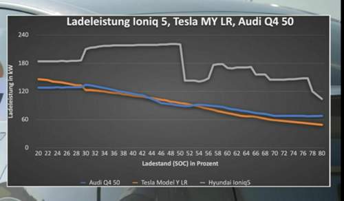

Gute Zusammenfassung, kann ich nach 12.000 km größtenteils bestätigen. Zum Punkt Ladeleistung folgender Erfahrungsbericht meinerseits. Ladeleistungen über 100 kW habe ich bis dato nur erreicht, wenn ich unter 20% SOC angestöpselt habe, dann aber zuverlässig. 20% auf 60% in rund 17 Minuten, bis 80% knapp über 30 Minuten. Interessant ist nach wie vor, dass bei über 20% SOC beim Ladestart, die veröffentlichte Ladekurve im Schnitt um 20 kW unterschritten wird.

Kann ich bei meinem Q4 50 genau so bestätigen! „Wesentlich“ scheint zu sein, mit SOC <20% zu beginnen. Nach ca. 150 km Fahrt und SOC 8% habe ich auch schon 128 KW erreicht.
@hesc Hier eine gute Grafik, die zeigt mit welcher Leistung im Sommer bei welcher Ladung (SOC) gelandet werden kann.
