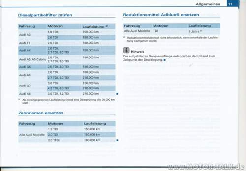

Ich möchte nochmal auf den Audi-Serviceplan S.11 verweisen. Ein scan davon hab ich mal angehängt. Für mich erschließt es sich nicht, auf einen Zahnriemenwechsel hinzuweisen, wenn keiner verbaut sein soll.
Wo kann ich bei Audi nachlesen, dass eine Kette verbaut ist?
Serviceplan
