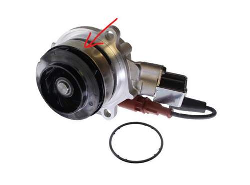

Wie sieht es mit der Wasserpumpe aus ?
Bei den TDIs ist diese schaltbar und das hängt gern.
Versteh mich nicht falsch, ich mein nicht das sie komplett "zu" ist sonst könntest gar net fahren. Sondern eher das sie vlt. 10% zu steht
Wie könnte ich das denn überprüfen? Ich meine Wassertemperatur ist immer bei 90 Grad laut Anzeige. Ist nur die Öltemperatur die zu hoch ist.
