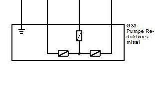

Hallo und guten Abend, hab ein kleines Problem mit meinem zafira, er kennt zu einem nicht den vollen adblue Tank nicht an und der dpf regeneriert nicht. Hab ausgelesen folgende Fehler sind hinterlege (siehe foto) kann mir da jemand helfen? Kann ich mit Op-com manuell regenerieren? Danke euch.

Zuerst sollten alle elektrischen Fehler beseitigt werden, bzw deren Ursachen erforscht und beseitigt werden.
Eine manuelle sowie die automatische Regeneration sollten mWn nur bei fehlerfreier Steuerung möglich sein. Zu beachten ist auch die Brandgefahr!
Gehe mal in Opcom auf Fahrzeugdiagnose/gesamtes Fahrzeug auslesen/Speichern.
In der txt-Datei kannst du das Steuergerät erkennen, wo die Fehler gesetzt sind und auch wie oft und erhältst einen Hinweis zur Fehlereingrenzung.
Danach würde ich mir die Pläne und Systembeschreibung beschaffen, zur systematischen Fehlersuche.
Ich kenne das spezielle System nicht, nur Systeme, wo das Steuergerät für die Abgasnachbehandlung im Pumpen-Aggregat verbaut ist und die spezifischen Fehlerbilder.
Themenstarteram 1. Januar 2022 um 9:30
Danke für deine Antwort, wie soll ich die Fehler beheben, wenn ich nicht weiß wo ich anfangen soll, einer der Fehler könnte das Hauptproblem sein, und die anderen folgefehler. Ich dachte eventuell hat das schon jemand gehabt und kennt die Ursache.
Ich habe dir doch schon 2 Hinweise gegeben.
Erstmal mit Opcom ran--> seperates Steuergerät, wenn ja, Trifft das verlinkte Bild zu.
Dann Hitzblech demontieren und eine gezielte Diagnose durchführen. Ist der Tank voll, wirds uU eine große Sauerei, mit Glück ist nur der kurze Kabelsatz (Nr.27) def. ;)
Hilfe kann bestimmt auch @slv rider leisten.

Hab mir jetzt das Kabel bestellt, kurze Frage noch dazu, komme ich von unten dan oder muss der ganze Tank raus?
Welches Kabel bestellt?
Das kurze sollte ohne Tankausbau gehen.
-->Achtung Ist der Kupferleiter durch Adblue zerfressen, sollte die Leckage beseitigt werden, das sonst der Schaden wiederkommt.

Die Nummer 27 hab ich bestellt, ist erstmal die günstigste Versuch. Mit was kann ich das am besten abschirmen damit kein adblue mehr dran kommt?
@GLiner
Eventuell über die Steckverbindungen einen Schrumpfschlauch ziehen??
Ist denn der Rest vom Kabel mit Kunststoff isoliert??
Wäre jetzt so Adhoc die Idee von mir.
