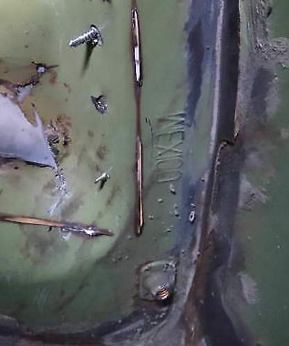

Hallo "echte" Käfer Kenner.
Jetzt stelle ich mal eine Frage, die vmtl. die Spreu vom Weizen trennt und ich hätte die Bitte nur zu antworten, wenn es zur Beantwortung der Frage beiträgt.
Ich diskutiere gerade mit einem guten Bekannten, der seinen - Achtung!! - 85er Mexikaner, kein Jubi, absolut originalgetreu aufbauen will.
Weil mir das ziemlich Latte ist, hatte ich ihm meine Kofferraumhaube angeboten. Er braucht aber eine mit einer "Mexico" Prägung, die von innen an den Lüftungsschlitzen ist. Hat meine Haube nicht.
Ebenso hat seine Motorhaube eine "Mexico" Prägung neben dem linken Scharnier. Hat meiner (noch 26 Schlitzhaube) auch nicht.
Mein 78er Mexikaner hat lediglich (auf der ersten Blick) nur die "Mexico" Prägung am vorderen, linken Seitenteil und am Heckabschlussblech. Eine Instandsetzung beider Hauben bei meinem kann ich ausschließen.
Ich habe auch eine 84er Kofferraumhaube "gesehen", die auch keine "Mexico" Prägung hat.
Wer kann dazu sachdienliche Hinweise geben, wo, warum, wie die Prägungen drauf gekommen sind.
Danke und Gruß
der "Stevie"

Hallo Stevie, soweit ich weiß, hat VW nach Einstellung der Limousinen-Produktion in D, die Pressen nach Mexiko verschifft (nachdem noch genügend E-Teile produziert wurden, Karmann evtl. was brauchen konnte etc.).
Mexiko hat gerne sein "Mexico" eingestanzt, aber halt nur, wenn die Pressen überarbeitet wurden (oder halt originär von dort stammten) - so konnte es sein, dass aus Presse A "Mexico" kam, aus Presse B (noch aus D): nix!!!

@fangopackung 2 .... ah, das klingt wirklich plausibel.
Das würde eine Theorie von mir stützen, aber noch erweiteren.
Ein paar Teile wurden schon auf deren Pressen gefertigt (den Käfer haben sie da ja schon länger gefertigt). Und wenn ein Werkzeug "ausgelutscht" war, wurde es zunächst durch eins aus Emden ersetzt (ohne Mexico Prägung). Und das lief so lange, bis es auch durch war und bekam im Rahmen der Revision die Mexico Prägung.
Oft benutzen Hersteller auch zwei Werkzeugsätze, falls die Produktion auf keinen Fall stoppen darf, wenn mal ein Werkzeug spontan kaputt geht.
Das würde aber auch bedeuten, dass man diese Prägung keinem Modell oder Modelljahreswechsel direkt zuordnen kann.

@Red1600i Mir geht es ausschließlich um die Prägungen an Blechteilen.
In diesem Fall: Fronthaube, Heckhaube, linkes, vorderes Seitenteil. (Vom hinteren Abschlussblech habe ich aktuell kein Foto)
der "Stevie"

Noch mal zu den Prägungen:
Der mexikanische Staat hatte ab den 60ern gefordert, dass der Anteil in Mexiko gefertigter Teile bei den Autoproduzenten schrittweise immer größer wurde. Damit man das auch erkennt (und die Mexikaner waren auch mächtig stolz drauf), haben sie am liebsten in jede Schraube ihr "Mexico" gestanzt.
VW in D wird das ziemlich egal gewesen sein, die paar Unverbesserlichen haben halt ab `78 bekommen, was in Mexiko produziert wurde...
