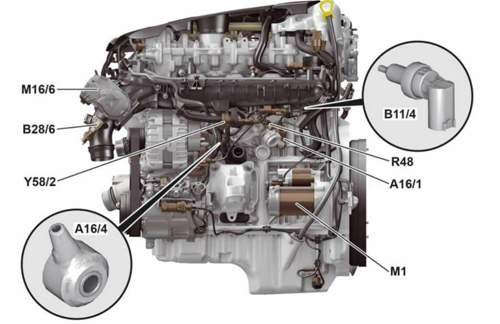

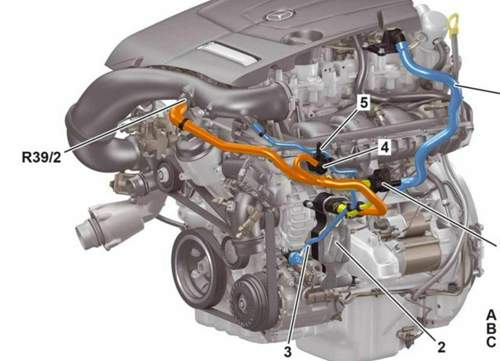

Ich bin mir leider nicht sicher, ob es eindeutig dieses Teil ist, aber hier 2 Bilder die ich dazu gefunden habe. Es handelt sich hierbei um den gelb/grün eingezeichneten Schlauch mit der Bezeichnung "Y58/2". Habe mir auch den Thread durchgelesen bezüglich dem Öl in den Steckern. Würde ich meinen C207 nicht so lieben...
@jw61 schrieb am 3. Dezember 2020 um 23:08:37 Uhr:
Ist es das Teil150?
https://mercedes.7zap.com/.../
kam beim M274 1.6 auch schon vor
https://www.motor-talk.de/.../m-274-oel-im-kabelbaum-t6865544.html?...
und sieht dort so aus
https://www.google.com/search?...
M274 Gruen/Gelber Schlauch
M274 Y58/2
Welches das genaue Teil ist, weiß ich nicht. Der Servicemitarbeiter ist noch nicht einmal mit zum Auto gekommen.
Er war sich sicher, dass dort ein Ventil getauscht werden muss, da ich noch das alte habe.
Ich glaube es ist das Teil direkt am ölmessstab. Er nannte es Ventil der Hochdruckpumpe.
Frag Mal nach.
