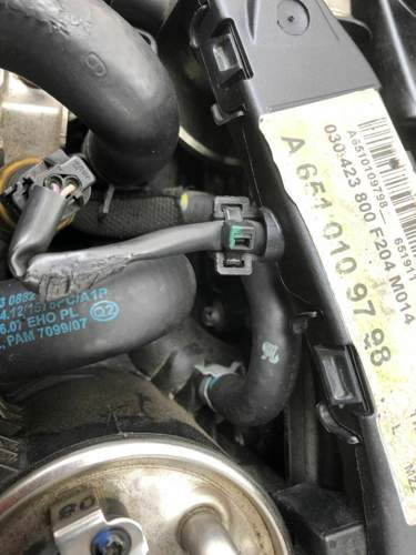

so noch ein Bild, und zwar ist der Kühlmitteldruckstutzen unter dem Kraftstoffilter am Motor, der ist aus Kunststoff und erstreckt sich von vorn bis hinten am Motorblock .
Da musst du halt mal mit einer Taschenlampe leuchten, ob da was feucht ist bzw. getrockneter grüner Span ist.
Bei kleinen Mengen verdustet das Kühlmittel und man sieht auf den ersten Blick garnichts !
Bzw. wurde es jetzt mal abgedrückt, wieviel TKM hast du jetzt runter oder wieviel hast du jetzt gefahren seit dem letzten abdrücken ?

Der leckt da nie......schwer sichtbar ist auch das bypassklappengehäuse wenn es oben leckt läuft das erstmal am agr geraffel entlag und unten kommt nix an. Auf das ladeluftverteilerrohr passen bestimmt 100ml Bevor es runterläuft. Aber bei der menge würde ich fast sagen lass lecken die scheisse.

@Saftotter schrieb am 2. März 2018 um 21:18:16 Uhr:
Der leckt da nie ? Meiner hat da schon zweimal geleckt !
Muss ja auch nicht sein, das da das Problem liegt.
Ich wollte eigentlich nur damit sagen, schau dort mal mit einer Taschenlampe dort nach, da hatte ich schon Probleme,um dieses vielleicht auszuschließen ! Nicht mehr, nicht weniger .
Ich schreibe hier aus eigenen Erfahrungen .
Die Menge an fehlendem Kühlwasser ist natürlich nicht weltbewegend , aber das System an sich ist geschlossen, seit dem fehlt bei mir nichts mehr .
MfG Steve
Ich hab bestimmt 200 kuhlmittelstutzen gemacht.....das war am anfang wie ne welle......dann gings. Dann kamen die wieder wo schon ein neuer drin war.....dann wär mit der neuen version ruhe im karton. Und die stelle richtig zu sehen muss mann am rail das kabel und den kühlmittelschlauch der von oben dran geht n bischen wegziehen. Dann sieht man das sofort.
