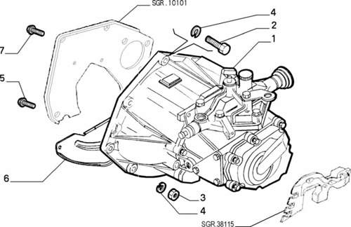

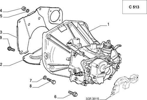

Auf jeden Fall oben auf dem Getriebe - meist an einer flachen abgefrästen Stelle.
Der Unterschied der Getriebe :
a) Hydraulische Kupplungsbetätigung - Antriebswellen mit Stummeln ins Getriebe gesteckt
b) Mechanische Kupplung über Seilzug - Antriebswellen mit Gummimanschetten im Getriebe eingelassen.
Beim C 513 geht das Kupplungsseil von Vorn auf den Hebel und beim Standardgetriebe kommt das Seil von hinten her.
Das Kupplungsseil vom C513 er Getriebe ist auch 3 ma so lang wie das andere.
Aber normal mütest du schon anhand der 2 Getriebeskizzen erkennen, welches Getriebe bei dir verbaut ist, weil die sich in keiner Art und Weise ähneln. LG
Schaltzüge und Gestänge beim Standardgetriebe

2 Schaltzüge beim C513 und kein Gestänge
