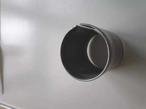

So die Maschine ist heute gekommen , habe mal eine Probelauf gestartet??
Der grobe Prototyp aus Alu , finde ich. ist schon mal ganz gut geworden. Bin gespannt wen meine Buchsen -Rohlinge kommen ????
Das war jetz einfach ein grob abgeschnittenes Alublech und ungefähr auf 40mm gerundet.

Ich hätte eher daran gedacht, eine im Innen- und Aussendurchmesser passende Buchse mit Übermaß in der Höhe auf dem Bandschleifer zu kürzen.
Themenstarteram 30. November 2023 um 17:57
Hey ! Die neuen Buchsen habe ich inzwischen mit der Rundbiegemaschine kleiner gebogen.
Jetzt habe ich das Problem, sie in der Höhe zu kürzen. Aber auch schon eine Idee. Notfalls gibt es in Ludwigshafen einen Makerspace. Die haben eine Drehbank.
Vorher will ich es mit der Ständerbohrmaschine versuchen, indem ich eine Trennscheibe vom Dremel auf die richtige Höhe einspanne. Und die Buchse auf dem Bohrtisch bewege.
Denke , das funktioniert.
