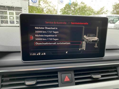

Servus, ich hab heute meinen hübschen zum Service gehabt und dann festgestellt, dass er in 12 Monaten o. 30tsd Km wieder zur Inspektion will!? Durchgeführt wurden heute Service, Öl und Bremsflüssigkeit. Ölwechsel ist erst in 24 Mon o. 30tsd Km wieder fällig aber die Inspektion schon wieder in 12 Mon. Das schlimmste daran ist wie der Wagen wieder aussah nach dem Service… Leder voller Streifen und Spuren, Fußmatten vollgesaut, ich war wieder bedient.
Also, ich habe direkt bei Audi angefragt, ob das mit der Inspektion nach 12 Monaten oder 30000 Km richtig ist?
Der Händler meinte: Ja, weil das nächste Serviceereignis nach 12 Monaten Eintritt!
Damit meinte er den 1. TÜV nach 3 Jahren!
Audi hat ihn aufgeklärt! Ich fahre morgen wieder in die Werkstatt, um die Eintragung „Inspektion in 30000 Km oder 2 Jahre“ berichtigen zu lassen!
Jürgen
Also stimmt das nicht mit „nur der erste Service ist nach 24 Monaten“ alle folgenden dann immer nach 12 Monaten?
Hallo Jürgen, danke für diese Info (Daumen hoch).
Da musste ja etwas falsch sein.
Also ich war heute bei dem Audi Händler!
Die haben sich für den Fehler entschuldigt und den Serviceintervall neu eingegeben! Jetzt steht da: „Nächste Inspektion in 29200 Km/700 Tagen“
Das ist richtig, weil ich vor ca. 30 Tagen bei der Inspektion war!
Die Begründung für die vorherige falsche Zeiteinstellung war, dass das nächste Serviceereignis bei meinem Fahrzeug der TÜV im April 2022 ist! Deshalb wurde die Inspektion nur auf 1 Jahr festgelegt! ????
Übrigens: Die Audihotline hat sich inzwischen auch schon bei mir erkundigt ob jetzt alles in Ordnung wäre!
