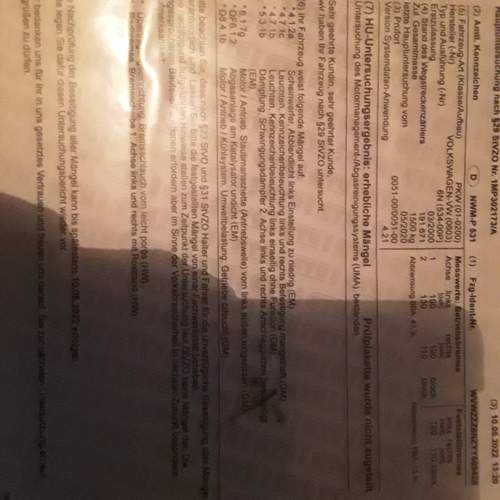

Diese Mängel wurden festgestellt. Achso was dort nicht mit aufgeführt wurde ist noch das Radlager.

Also übliche Mängel, die beim Polo (und auch anderen FZ dieses Alter) vorkommen. Gelenkwellenmanschette = Ausbauen, teilzerlegen, Manschette erneuern. Kann sein, daß beim Ausbau das Radlager zerbröselt. Getriebe undicht = Schaltwellensimmering. Stoßdämpferschutzhüllen = Stoßdämpfer ausbauen, zerlegen, Schutzhüllen erneuern. Scheinwerfer und Lampenhalterung = zwar Kleinkram, kann aber auch einige Zeit kosten. Auspuff undicht = kann nur ne Schelle sein, kann sich aber auch zu einem Komplettaustausch entwickeln, mit neuem Kat. Dann würde ich sagen, bist Du mit knappe 600 noch einigermaßen gut bedient. Anderes Fahrzeug könnte teurer werden, und es treten nach einiger Zeit auch Mängel auf. Wichtig ist auch: Wan wurde zuletzt der Zahnriemen gewechselt? Aufkleber im Motorraum, Hinweis im Serviceheft. Der Wagen soll ja nochmin 2 Jahre laufen.

Zahnriemen wurde letztes Jahr gemacht bei 175 tsd.
