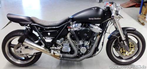

Meine Harley ist mattschwarz lackiert, wollte die Scallops seinerzeit in dunkelrot mit silbernem oder weißem Rand machen. Aber wie gesagt, das war mir dann zu fummelig, ich wollte lieber fahren, anstatt da wochenlang rumzuprobieren.
Habe mal ein Bild vom Mopped angehängt...
