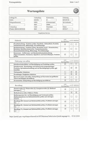

ich möchte hier beginnen, alle Informationen für einen forumseigene Wartungsliste für unseren Phaeton zusammen zu tragen. Am "Ende" soll eine xls oder pdf Datei entstehen, die man jederzeit erweitern kann und welche jeder frei downloaden kann.
Ich nehme zunächst mal als grundlegende Vorlage die beiden Dateien, die @OpiW gepostet hat und ergänze um die Angaben von @Werner.email
WARTUNGSLISTE
(wird irgendwann von mir nochmal ordentlich überarbeitet und mit den allgemeinen Dingen wie bspw. Reifendruckluft, Verbandkasten etc.ergänzt)

Themenstarteram 3. März 2019 um 8:51
ich würde es begrüßen, wenn alle die Verfahrensweise wie @GtheRacer beibehält und die Sachen intern durchnummeriert. Ein neuer Punkt wäre denmach jetzt Nr. 31.
Die Nummerierung sollte auch so genutzt werden, wenn später ein Punkt komplett entfallen sollte.

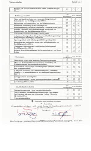

Ich habe mir die lose Liste hier jetzt mal etwas genauer angesehen und bin der Meinung, dass dies so zu nichts (Gutem) führt. Mir ging es in erster Linie um ein Blatt, welches ich als Werkstattkunde dem Serviceberater in die Hand gebe und ihn bitte im Rahmen der Inspektion / Service / whatever diese Punkte zusätzlich zu prüfen.
Teilweise werden hier mit einer Überzeugung abzuarbeitende Dinge genannt, die weiter unten regelrecht zerpflückt werden. Hier prallen bereits in der ersten Diskussion zwei Meinungen aufeinander, die dann nicht mal (wie sonst hier üblich) ausdiskutiert werden. Wie soll ich mich als Laie verhalten, wenn der Serviceberater bei VW mich fragt, warum ich denn die Glühkerzen ausbauen lassen will und mit Kupferfett behandelt haben will. Antwort: weil es einer im Forum geschrieben hat. Aha.... damit hast Du Dich als Kunde jeglicher Glaubwürdigkeit und aller Seriosität entledigt.
Mir ging es hier um Prüfpunkte, die auch in ein paar Minuten zu machen sind, für die ich vielleicht zusätzlich 50,- EUR zu bezahlen habe. Ich denke, wenn das Getriebeöl zu wechseln ist, dann merkt das der SB bei der Probefahrt oder ich merke es, weil es ruckartig schaltet. Aber diesen Punkt grundsätzlich alle 80000km mit auszunehmen ist etwas realitätsfremd, zumal es in der Vergangenheit auch keine reihenweise Getriebekrepierer gegeben hat, wie zB beim 5-Gang Wandler von MB in der BR 210. Ein weiteres Beispiel für "über das Ziel hinausgeschossen" ist meiner Meinung nach das pauschale Erneuern der Radlager bei xxx Kilometer.
Dagegen absolut wertvoll finde ich persönllich die Punkte wie z. B.:
- Massepunkte
- Wasserabläufe
- Sataubmanschetten
- Niveausensorik
- Scheinwerferreinigung
Zudem sollte sicher gestellt sein, dass nicht Punkte aufgelistet werden, die eh so oder so auf dem Wartungsplan von VW stehen. Ferner müsste man das Ganze dann noch vom Ablauf her in die richtige Reihenfolge bringen, damit der Monteur nicht sinnbefreit mal ums Auto rennt...
