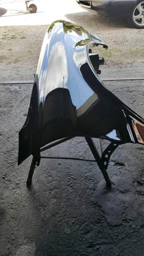

So, mein Erstlingswerk ist fertig.
Bin bei der Billigpistole geblieben (die ich garnicht so übel finde) .
Druck war bei 3 Bar und 1,3 er Düse.
Ich denke mit Übung geht es noch besser.
Was haltet ihr davon ?

Hab ich schon schlimmer gesehen. Glückwunsch! :)

Glückwunsch!!!
Wow, sieht perfekt aus! Respekt.
Chapeau, sieht gut aus! In Glanzbereichen scheint es, als ob der Farbverlauf nicht ganz gleichäßig ist - kann aber auch auf dem Foto täuschen. Welche Gegebenheiten hattest Du zum Lackieren - Halle, Kabine oder draußen?

Ja, im unteren Bereich ist der Farbverlauf etwas uneben (es spiegelt sich gezackt)
Ich denke ich habe da zu viel Basis Lack
drauf. Der obere Bereich ist einiges besser.
Gelackt habe ich in meiner kleinen Halle (60qm) Hab nur den Boden und Wände feucht gemacht wegen dem Staub. Hab ein paar kleine Staubeinschlüsse, die man wohl durch polieren kaschieren kann wie ich gelesen habe.
Hab noch eine Tür und eine Stoßstange zu machen, denke das ich da langsam besser werde.
Für das erste mal bin ich durchaus zufrieden!
Auch die Pistole für 40 € mit 3 Düsen ist für den Anfang echt gut, denke da kann man noch mehr rausholen.

Vielleicht zu viel Basisfarbe, vielleicht aber auch die Farbe nicht flüssig genug oder der Sprühabstand zu groß; oder noch etwas mehr Spühdruck.
Die Profis wissen sich da zu helfen und sprühen leicht Verdünner drüber, damit der Basislack wieder etwas "fließt", ehe er antrocknet.
Wir Hobbylackierer tun uns in so einem Fall recht schwer, da einfach die Routine und weiteres Equipment fehlt.
Auf Dein bisheriges Ergebnis kannst Du jedenfalls sehr stolz sein; und das wird noch besser!
