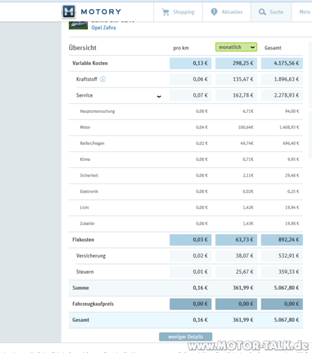

Ich bin in den letzten 13 Monaten jetzt 32.000 Kilometer gefahren.
Der Anteil des Spritverbrauchs an den Gesamtkosten betrug gerade mal 37%
Also ein Drittel quasi.
Anbei mal eine Übersicht.
Die anderen Kosten sollte man halt nicht vergessen die Autofahren so mit sich bringt.
Unbenadssnnt
