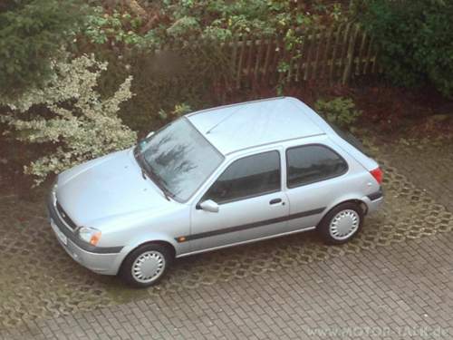

Letztens kam aber die Nachricht von befreundeten Nachbarn, dass ihre Tochter wegen Umzugs ihr Auto verkaufen wird. Es handelt sich dabei um einen Ford Fiesta Bj. 2000, unter 100tkm (glaube es war von 90tkm die Rede). In gutem Zustand - bis auf eine kleinere Roststelle auf der Heckklappe. Sie möchte den Wagen Anfang Januar verkaufen und zuerst den Umzug über die Bühne bringen und sogar noch den TÜV erneuern.
Den Wagen hat sie von ihrem Großvater übernommen, der den Ford in 2000 mit allem Schnick-Schnack kaufte. Dabei wären glaube ich auch Winterreifen.
Preislich soll er bei 1500€ liegen.
Leider optisch nicht unbedingt mein Traumauto und mit 60PS auch etwas schwach motorisiert. Aber auch damit wird man fahren können und die Vorteile überwiegen einfach: Da der Preis weit unter Budget ist, hätte ich noch zusätzliche Rücklagen. Ich könnte den Fiesta immer bei meinem Cousin reparieren lassen, der wie gesagt bei Ford arbeitet. Ich weiß, dass die Vorbesitzer pfleglich mit dem Auto umgegangen sind und es nicht verkommen gelassen haben. Zudem hätte ich für 2 Jahre Ruhe, da TÜV ja erneuert wird.

Letztens kam aber die Nachricht von befreundeten Nachbarn, dass ihre Tochter wegen Umzugs ihr Auto verkaufen wird. Es handelt sich dabei um einen Ford Fiesta Bj. 2000, unter 100tkm (glaube es war von 90tkm die Rede). In gutem Zustand - bis auf eine kleinere Roststelle auf der Heckklappe. Sie möchte den Wagen Anfang Januar verkaufen und zuerst den Umzug über die Bühne bringen und sogar noch den TÜV erneuern. Den Wagen hat sie von ihrem Großvater übernommen, der den Ford in 2000 mit allem Schnick-Schnack kaufte. Dabei wären glaube ich auch Winterreifen. Preislich soll er bei 1500€ liegen.
Den kannst du sofort ungesehen kaufen. Da kann ja nichts dran kaputt gehen; kaufen und fahren, bis es nicht mehr geht. Wenn du die Leute sogar noch kennst - Zugreifen, was kann denn da schiefgehen? Ein befreundeter Nachbar wird sich hüten, euch über den Tisch zu ziehen; er müsste dann ja damit rechnen, dass das rauskommt. Dass er noch den TÜV neu erledigt, spricht für das Angebot und seine Seriosität.
Hier kannst du weiter lesen: http://www.motor-talk.de/.../...ow-budget-gebrauchtwagen-t4076283.html
Ungesehen stimmt nicht ganz, da er ab und zu hier auf dem Hof steht, wenn die Tochter ihre Eltern besucht (sie ist schon 30 Jahre alt und daher länger aus dem Elternhaus raus) ;).
Aber ja, du hast schon Recht, die werden mir sicher keinen Mist andrehen. Da ich den Wagen dann und wann auf dem Hof sehe, weiß ich auch sicher, dass der Zustand (äußerlich) echt gut ist. Und unabhängig davon ist die Familie eh sehr, sehr zuverlässig und deßhalb ist das Auto echt erste Sahne für das Alter.
Ich werde auf jeden Fall zugreifen, wenn die Verkäuferin damit einverstanden ist und nichts dazwischen kommt.

Der Corsa C wäre tatsächlich mein Favorit - wenn ich nicht durch Zufall an den Fiesta käme. Dieser Fiesta hat in dem Fall echt ein topp Preis-Leistungs-Verhältnis (so empfinde ich es jedenfalls).
Neuer TÜV (was ja heißt, dass Rost nicht (in großer Menge) vorkommt (sonst hätte mir die Familie das auch gesagt), alle Teile ok sind und evtl. sogar erneuert wurden, um TÜV zu bekommen usw), beste Ausstattung, die es damals gab, sehr gute Pflege und sorgsamer Umgang und 8-fach Bereifung (ziemlich sicher) für 1500€ sind schon fast unschlagbar :)
Dazu kommt dann ja eben, dass mein Cousin sich mit diesem Auto als Meister bei Ford super auskennt und ich mit ihm immer einen Fachmann an der Seite hätte -das wäre bei Opel, Renault usw. anders.
