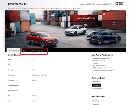

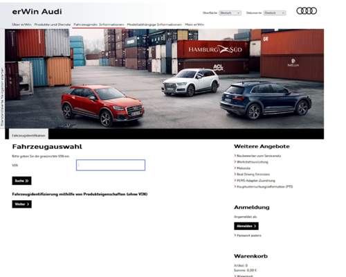

4. Also ab in Elsa, dazu https://erwin.audi.com/erwin/showVehicleSearch.do
5. Hier VIN eintragen und suchen
6. Dann sollten ihr Grunddaten sehen, ggf. kommt ein Popup mit TPIs beachten, hehe ;)
7. Oben in der Sub-Navigation (unter den dem Bild mit den Audis) klickt ihr auf "Reperatur- und Wartungsinformationen".
8. Nun sollte sich ein Popup öffnen. (ggf. müsst ihr in eurem Browser erst noch Popups zulassen, da sollte ein Banner kommen)
9. Das neue Fenster sollte eine Weboberfläche aus der Steinzeit zeigen.
10. Oben rechts, gibt es so kleine Piktogramme. Wenn ihr da mit der Maus drüber geht, sollte ein Tooltip kommen um was es sich handelt.
11. Reparaturleitfaden (3. Icon, grüne box) und Stromlaufpläne (6. Icon, gelbes Stromzeichen) sollten am interessantesten sein.
12. Ein klick darauf und ihr kommt in die Übersicht
13. Links ist nun eine Kapitalauswahl, einfach durch die Baumstruktur klicken und rechts habt ihr dann Informationen dazu.
14. Wenn ihr etwas braucht, dann könnt ihr mittels des "Drucker Icons" oben links das ganze als PDF downloaden.

Habe mal noch paar Bilder hinzugefügt damit man einen Überblick hat^^
Hoffe das hilft, mit den Infos hätte ich zumindest deutlich schneller alles gefunden :D
ErWin welcome
ErWin VIN suche
ErWin Grunddaten
