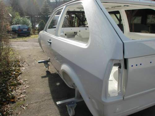

Heute zum Schwager.
Es ist nicht schlimm. Rost nur an zwei Stellen.
Anhand der Fgst Nr ist es ein Wolfsburg Modell.
Also hier gebaut.
Am Sonntag sollte der gute seine ersten Töne von
sich geben.
Wichtigste und erste Amtshandlung: Optik Tuning
In Form des Nürburgring Aufklebers :-)

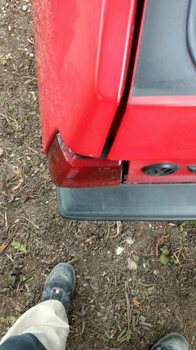

Sieht ja nicht so schlimm aus.
Heckblech Falz links da sitzt Rost. Hat auch hintern mal was getroffen, wenn man sich die Beulen unter der Stoßstange in der Mitte ansieht.
Schwellerspitze rechts, am Tank sieht Böse aus. Vermute der Innenschweller ist auch durch.
Die Stelle um die Tankentlüftung auch mal in Augenschein nehmen, wo diese durch das Seitenteil führt.
Rest sieht okay aus.
MfG
Sehr gute Ferndiagnose. Das Heckblech ist genau an dieser Stelle etwas faul. Den Bereich habe ich bereits herausgetrennt und es wird ein Blech eingesetzt. Gegen das Wellaform im Blech durch einen Rempler hinten mache ich zunächst nichts. Material ist gesund, eben nur wellig beulig.
Hinten rechts ist tatsächlich ein größeres Stück heraus genommen worden. Innenschweller ist aber gut. Was schlimm ist wird herausgenommen und durch neue Bleche ersetzt.
Der Radlauf hinten hat unter der Verkleidung leichte Blasenbildung. Nieten aufgebohrt und mit einem Negerkeks bearbeitet. Diese Kleinststellen kann ich mit Rostumwandler bearbeiten.
Ich komme wohl um den Ausbau der Frontscheibe nicht umhin. Für den Tüv jetzt noch nicht, aber im Sommer kann die Scheibe raus und die kleine Stelle wird gemacht, da sie jetzt noch klein ist und mit kleinem Aufwand zu erledigen ist.
Mittelschalldämpfer muss auch neu. Achsmanschetten vorne außen und Radlager. Mal schauen was wir morgen alles abarbeiten.
