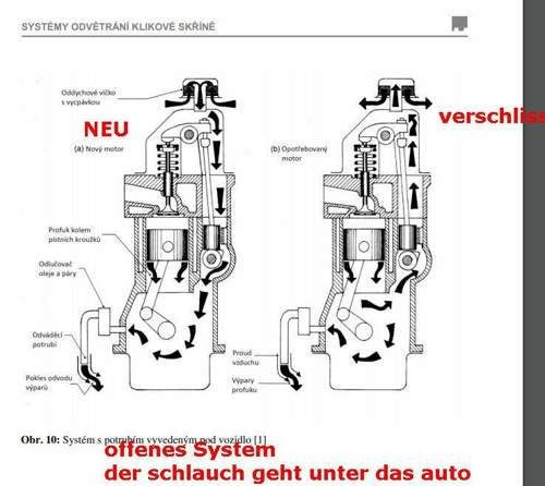

das Auto ist e200 cdi 136 PS 2008 Jahr 180000km.
ist das rauchen normal?
41 Antworten
Ja..normal...vorausgesetzt. Betriebswarm!
Motorentlüftung prüfen.

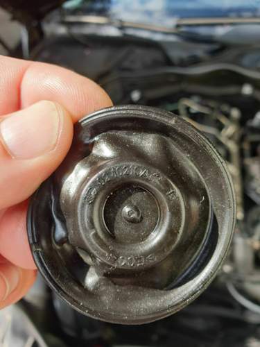

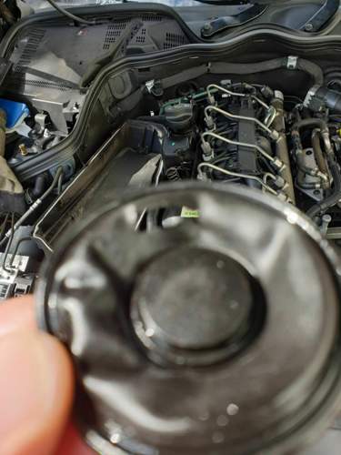

Ich habe das Auto vor einem Monat gekauft , Motorentlüftung Mit dem Deckel ist üblich. Gemeinsames.
Ich frage mich, ob andere 2.2 cdi so rauchen?

Man lüftet den Öleinfülldeckel bei dem wirklich unerwartet Blow Up Gase austreten?
Der Hinweis nach der motorseitigen Entlüftung wurde wohl übersehen?
Welches Öl wird verwendet in welchem Zustand, da das man mag es nicht glauben auch Einfluss hat auf die Intensität der Rauchentwicklung.
Konkret also erst mal frisches vernünftiges Öl verenden, die Entlüftung des Motors auf einwandfreie Funktion prüfen! Wenn dann immer noch derartig viel Rauch dort entsteht, könnte es auch ein defekt im Bereich des Brennraums sein.
