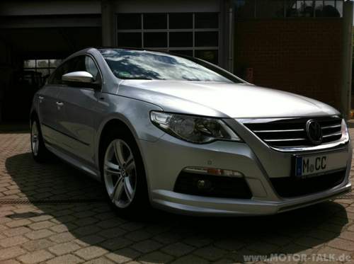

Themenstarteram 14. Juli 2012 um 22:30
habe mal die Vorlage hergenommen und sämtliche Infos zusammengefasst. Weiter unten findet ihr dann meine Kaufliste. Vielleicht kann der eine oder andere drüber schauen und mir sagen ob es Verbesserungen gibt (=
VW Passat CC Baujahr 11/2010
Reflexsilber Metallic
3-4 im Monat Waschanlage „Mr-Wash“ und bis jetzt nur einmal poliert
Lackzustand: Ein paar Steinschläge und hier und da paar „Rostpunkte“
Bisher habe ich folgende Sachen verwendet:
Nigrin Performance Brillant-Politur Turbo 300
Nigrin Performance Shampoo + Glanztrockner Turbo 500 ml
ALCLEAR Microfasertuch Trockenwunder
Auftragpad und MFT von Nigrin
Waschhandschuh Sonax
Budget: max. 200€
Professionelle Lackaufbereitung kommt nicht in Frage. (zu teuer)
Eine Poliermaschine für Anfänger will ich kaufen.
Ich kann aus Zeitgründen nicht jedes mal eine Handwäsche durchführen, deswegen ist der eine oder andere Besuch in einer Waschanlage nicht vermeidbar.
Mein Ziel:
2x/Jahr Politur + Wachs oder Lackversiegelung
Ein konstanter, solider gepflegter Eindruck und Werterhaltung, kleinere Mängel wie ein wenig Steinschlag und Waschanlagenstriemen sind akzeptabel.
EINKAUFSLISTE:
3 Poliermaschinen habe ich rausgesucht, aber welche ist die bessere Wahl?
Liquid Elements T3000 Exzenter Poliermaschine 850 Watt
oder
Krauss Tools DB-5800 S 900W Exzenter Poliermaschine
oder
KESTREL DAS6 Exzenterpoliermaschine Autopoliermaschine 500Watt
Div. Pflegeprodukte:
- Waschhandschuh Fix40 oder Meguiars Ultimate Wash Mitt Waschhandschuh
- Shampoo habe ich noch von Nigrin und will es erst aufbrauchen bevor ich mir das Chemical Guys Citrus Wash&Gloss kaufe
- Wachs Collinite 476S
- Chemical Guys - Pro/P40 Polish+ 473ml
- Div. MFT und Auftragpads
- Evtl. noch ein Mittel für die Chromleisten – irgendwelche Ideen???
Ich hoffe mit einer gründlichen Handwäsche und einer anschließenden Maschinenpolitur sind die besten Bedingungen für den Wachs gegeben. Oder empfiehlt es sich in meinem Fall eine andere Lackversiegelung??
THX 4 HELP! :D

Wenn es um Kostenreduzierung angeht, dann wären aussagekräftige Bilder vom Lackzustand hilfreich.

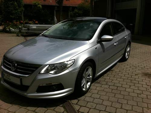

Wobei der Lackzustand meiner Meinung nach eigentlich ganz gut ist. Hab ja erst neulich eine Nigrin Politur aufgetragen um mal erste Erfahrungen zu machen. Dabei sind mir nur 1-2 Stellen aufgefallen wo es handlungsbedarf gibt, aber eigentlich nicht notwendig weils mich nicht stört. Einmal auf der Motorhaube 5-10mm ganz leichter Kratzer und hinten rechts am Kotflügel 30-35mm Kratzer aber auch nur ganz leicht. Man siehts nur wenn man genau hinschaut und das Licht entsprechend drauf fällt. Da ist zwar noch ein kleiner Parkrempler vom Vorbesitzer an der Heckstoßstange aber das kriegt man nur mit einer Lackierung weg...etwa 5mm breit und 100mm lang... der Vorbesitzer hat dort mit Lackstift notdürftig repariert.
Ich weiss nicht wie man am besten Fotos macht um den Zustand des Lackes zu beurteilen? Hab mal paar Aussenaufnahmen angehängt, vielleicht hilft's ja...
Hm...wie soll ich es schreiben, ohne dass es negativ rüberkommt? Wenn ich das so lese, dann stellt sich mir die Frage, ob eine Poliermaschine mitsamt dem ganzen Zubehör wirklich das Richtige für dich ist. Begründung: Mit der Nigrin-Politur wirst du in Handarbeit auf dem Lack quasi nichts reissen. Wenn du schreibst, dass du damit erste Erfahrungen gemacht hast, dann unterstelle ich einfach mal, dass du den klassischen Anfängerfehler gemacht und die Politur viel zu kurz verarbeitet hast. Trotzdem siehst du an deinem Fahrzeug kaum Handlungsbedarf. Das ist überhaupt nichts Schlimmes. Im Gegenteil, wir alle arbeiten ja darauf hin, dass wir mit dem Zustand unseres Fahrzeugs zufrieden sind. Eine Poliermaschine macht in meinen Augen aber nur dann Sinn, wenn man entsprechende Lackdefekte wie feine Swirls überhaupt sieht und sich daran steht. Für die Entfernung eines einzelnen Kratzers wäre es sinnvoller, diesen punktuell von einem Aufbereiter bearbeiten zu lassen.
Nicht wirklich. Notwendig wären Detailaufnahmen mit guter Beleuchtung (z.B. Baustrahler oder direkte Sonneneinstrahlung). Ohne gute Beleuchtung brauchst du übrigens das Polieren mit der Maschine nicht anzufangen, da du das Ergebnis sonst nicht richtig beurteilen kannst.
Sorry, das klingt jetzt vielleicht erstmal alles sehr hart, aber meine Intention ist einfach, dich vor einer Fehlinvestition zu bewahren.
